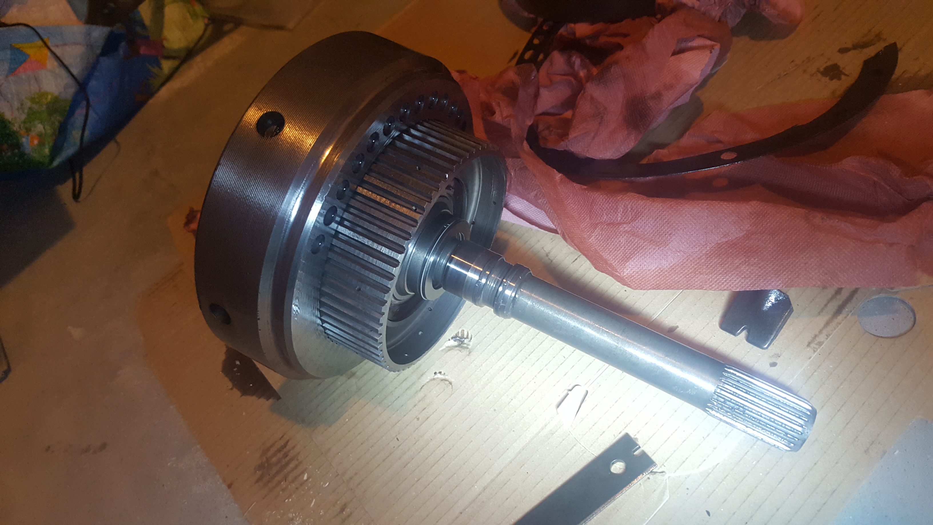

MessagePosté: Mar Mai 10, 2016 1:16 pm
J'ai enlevé la pompe de la boite et sorti l'embrayage primaire... Visuellement tout est bon.
20160508_184451.jpg [ 1.37 Mio | Vu 695 fois ]
20160508_170221.jpg [ 1.43 Mio | Vu 695 fois ]
20160508_184431.jpg [ 1.28 Mio | Vu 695 fois ]
20160508_170224.jpg [ 927.92 Kio | Vu 695 fois ]
20160508_184507.jpg [ 1.34 Mio | Vu 695 fois ]
J'ai donc commandé un convertisseur avec sa flexplate, merci a ceux qui m'ont aidés :) !
