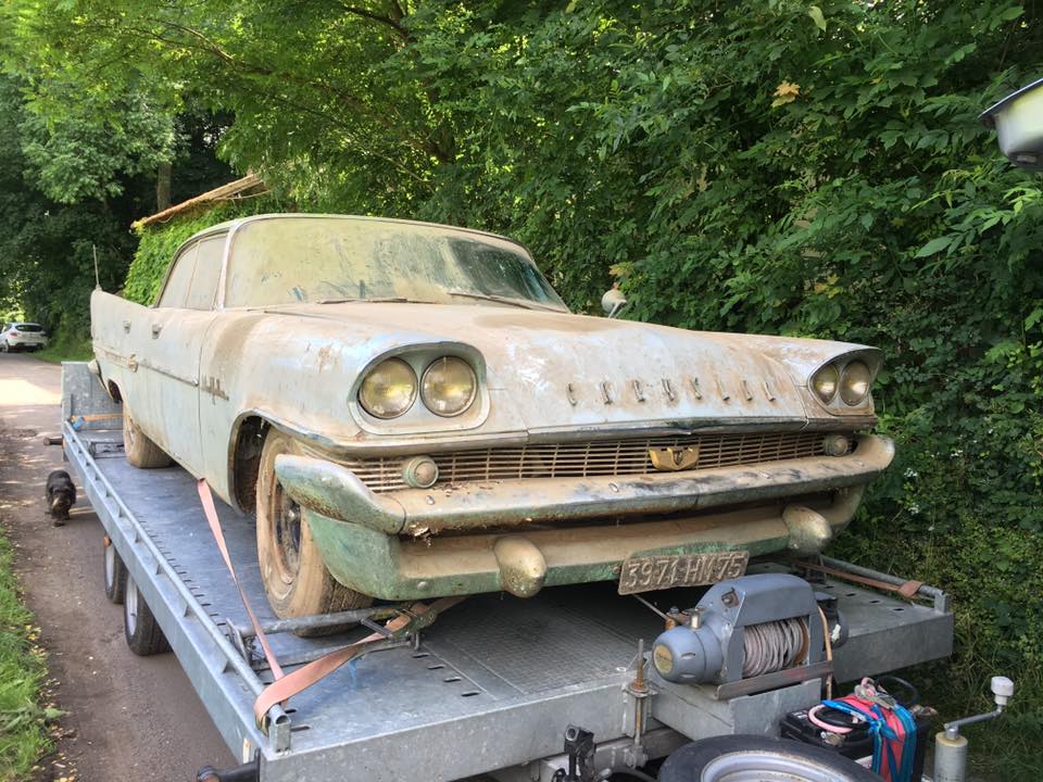

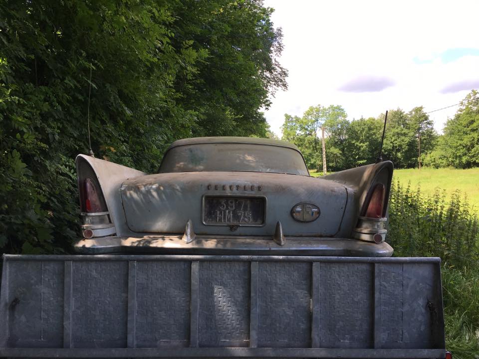

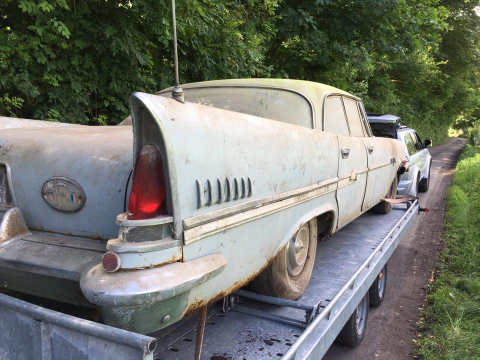

Hi all !
C'est bon j'ai ramener la belle,
Heureusement que Phil ma dit d'acheté l'arrache qui va bien, car deux roues de bloquer obliger de sortir les tambours pour décoller les freins, et sans cette outil on aurait jamais pus la sortir ! :D
Aprés un gros coup de nettoyage elle présente bien, que les soubassement de pourrie, les planchés, fond de coffre sont saint...
Le hemi est en très bon état, on a déculassé car il etait bloquer, et aucune boue d'huile dans le moteur... et pas rouillé, il a était vraiment bien entretenu !! je vais le sortir de l'auto dans la semaine pour commencé la réfection :dance:
