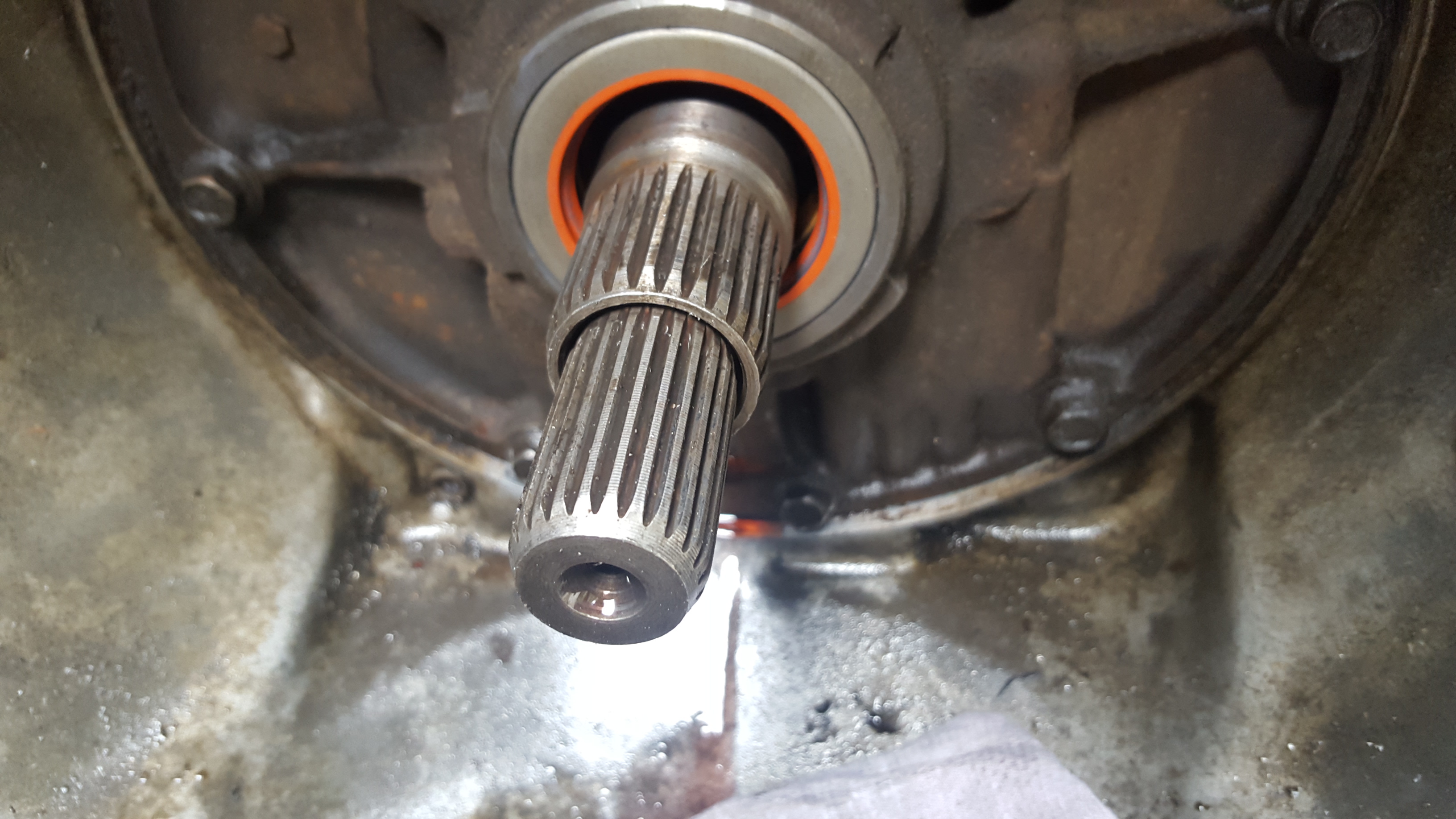

J'ai sortie la boite, plus qu'à l'ouvrir.
Une chose me chiffonne, quand je secoue le convertisseur on sent bien que ca se balade a l'intérieur, c'est normal ?
Et il y a peu de limaille autour des axes de la boîte, les dents semblent un peu usées.. Je vais vous mettre les photos. De plus le plus gros des deux axes ne tourne pas (du moins a la main impossible de le bouger) est-ce normal ?
Voila, si quelque chose vous choque n'hésitez pas, je patauge :lol:
20160428_171137.jpg [ 1.03 Mio | Vu 1679 fois ]

le plus gros, c'est normal qu'il ne tourne pas, il est fixe...tes cannelures me paraissent pas mal, pour le bruit dans le convertisseur, avant de démonter ta boite, essaye avec un autre convertisseur, j'ai l'impression que ton problème pourrait venir de là...

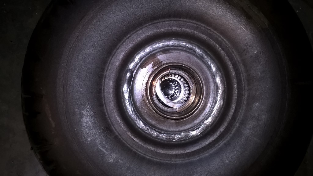

Quand j'avais reçu un convertisseur neuf (échange std) pour une Torqueflite "fonte" ça bougeait aussi à l'intérieur mais il était entièrement vide d'huile. On avait exactement les mêmes symptômes sur la boîte, ça n'avançait que très peu et par exemple pour monter sur les rampes du pont fallait pousser en même temps la voiture.
Visuellement c'est très difficile, dans notre cas on avait regardé par hasard le "trou" des axes canelés et on avait vu une "plaque" qui se baladait dedans... On en avait déduit que c'était pas la peine de le remonter ...

ce que tu sent bouger se sont les aubes qui se balades puisqu'elles ne sont plus guidées par les arbres de boite
