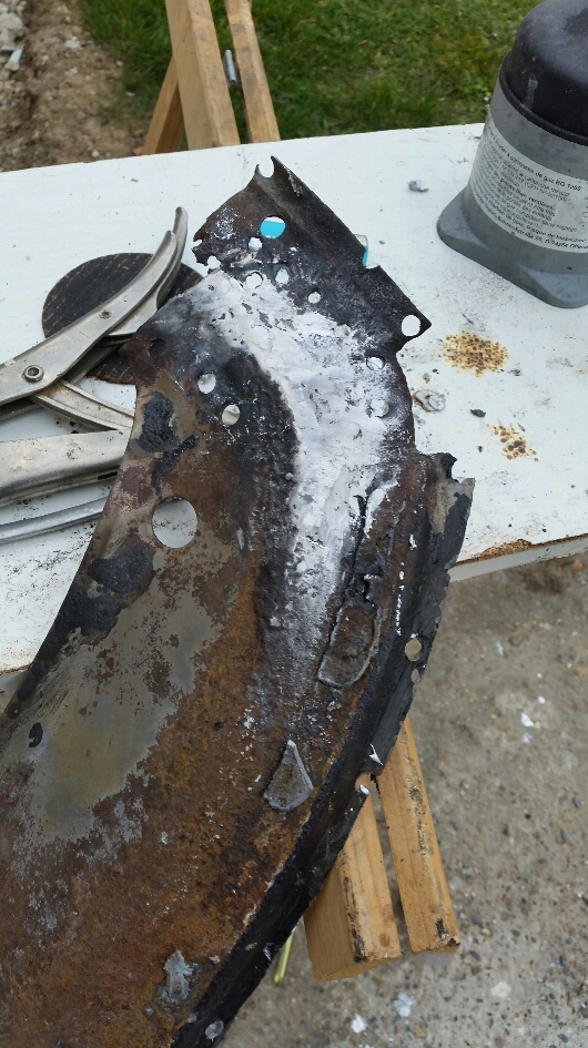

Un peu de taff cet aprem
Fin de depointage du toit et début de reconstruction au tig et etamage

Re: dodge ram d250 crew cab ex us navy
bein voila ça prend tournure
