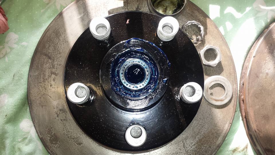

nettoyage, controle, regaissage des roulements

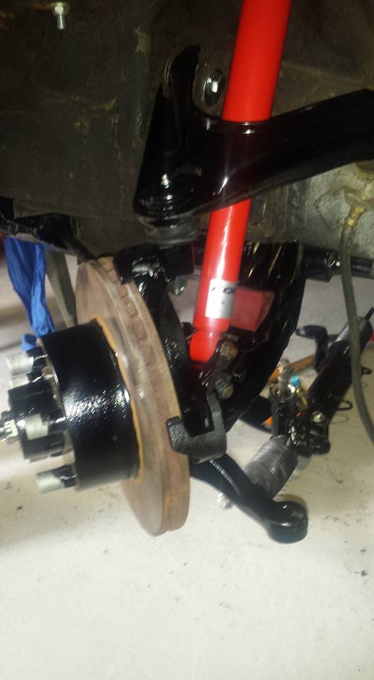

c est presque la fin, reste la crémaillère et la barre stab :D

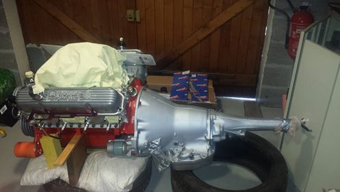

et puis parce que c est quand meme mieux que le remontage du train avant...
Le moulbif :dance:

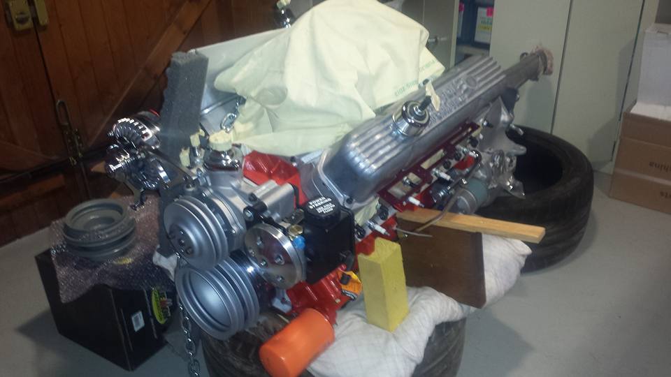

engine porn

Il est beau ce moteur :!: 8)
