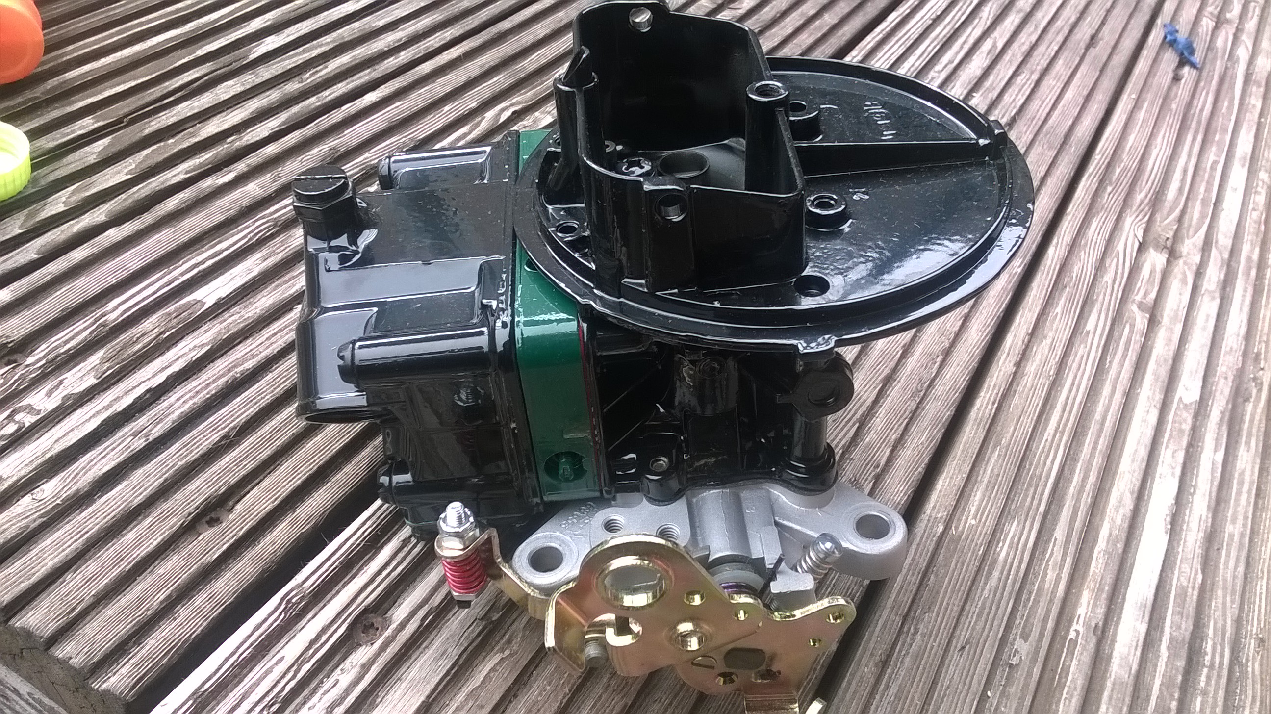

Mon carbu à 400€ livré (et 20€ de pompe) sera rentabilisé en un Dordives et une Mopar Party, tout est calculé :dance:

Reçu le carbu (bon j'ai pas échappé à la douane ce coup ci :( ),
j'ai jamais eu de Holley dans les mains, c'est du super matos,
rien à voir avec le carbu de solex d'origine :lol:
Hâte de le monter ;)

je suis ce topic, mais tu ne change que le carbu ou il y a d'autres composants a remettre en ligne pour pouvoir rouler a l'E85 :think:

Durites d'essences,
et passer à une pompe électrique (les membranes de la pompe méca vont pas aimer à priori)
