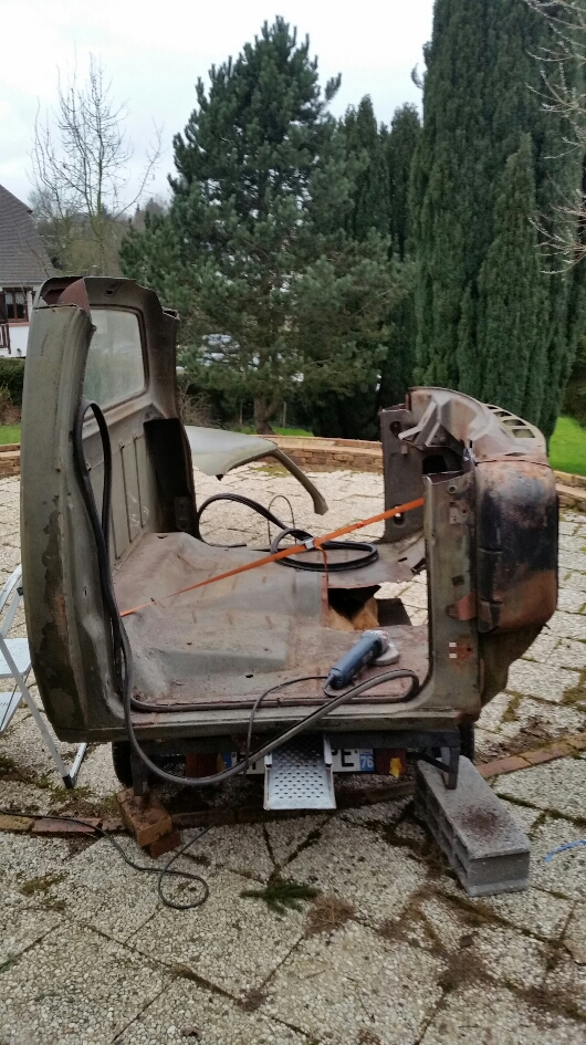

Un peu de taff ce soir :D
2016-03-08 21.11.41.jpg [ 502.4 Kio | Vu 2474 fois ]
2016-03-08 21.02.37.jpg [ 468.12 Kio | Vu 2474 fois ]

par contre pour le top chop justement en découpant le toit je me disais que ça devait vraiment être un travail d'en**** pour recouper les montants, le toit, les portes, les fenêtres ....
sinon j'ai commenceé à attaquer le décapage sur le coin du toit , et ça va c'est attaqué mais pas dramatique par contre je ne pense pas que je vais dépointer le toit .Je vais juste decouper le coin malade, injecter du destructructeur de rouille entre les deux tôles, rincer et injecter du produit de protection spécifique soudure .Puis je vais ressouder une rustine dans l'angle ( les angles sont les mêmes sur l'arrière de la cabine, c'est déjà découpé et vérifié :) ) ensuite étamage au dessus du joint de pare brise (ça sera toujours mieux que leur mastique pu de mer**) decapage complet du toit et soudure de celui ci avec un pote soudeur et mastique alu/joint dans gouttière/appret/peinture par moi même
enfin si tout va bien ....
