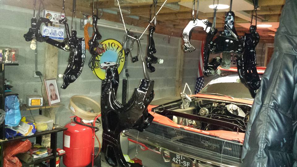

600g d'epoxy préparé, il restait plus rien dans le godet une fois fini
12742273_10205835880397717_2509723322230612434_n.jpg [ 94.12 Kio | Vu 1997 fois ]

les caches moyeux en avait besoin
10382871_10205835881117735_3238383254675712791_n.jpg [ 62.7 Kio | Vu 1997 fois ]
