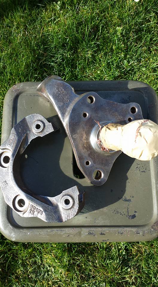

bientot fini de décaper
12647100_10205733603360855_3471850363722141551_n.jpg [ 123.44 Kio | Vu 1987 fois ]

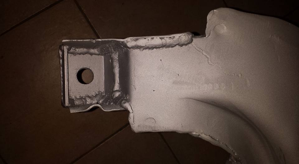

Fin des renforts
12743765_10205775182160299_1922065043423698913_n.jpg [ 44.17 Kio | Vu 1952 fois ]

MessagePosté: Sam Fév 13, 2016 5:49 pm
Tu soudes à l'arc ?
Ton renfort rend super bien avec les oblongs on dirait un montage d'origine !
 Sujet du message: Re: Miss Molly Street Huntress
MessagePosté: Sam Fév 13, 2016 11:35 pm
Messages: 1196
Localisation: Orleans
C est le beau père qui a souder cette fois ci, normalement il a un semi au boulot donc je pense que "l effet arc" est du au fait qu il fait ses cordons en balayant de gauche a droite
ou sinon il a souder a l arc c est possible aussi si le semi était pris
Lundi fin du décapage, reste un moyeux et un porte étrier puis mise en époxy du tout dans la semaine
