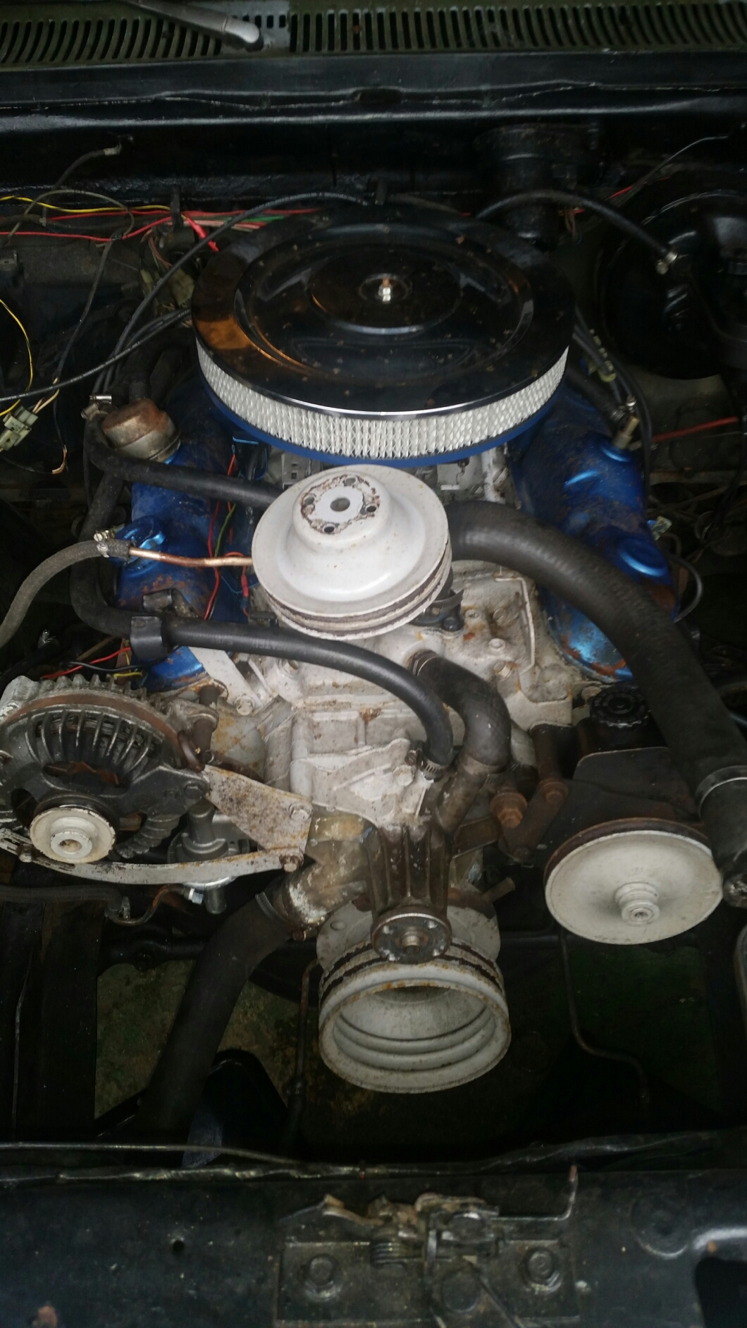

MessagePosté: Dim Fév 14, 2016 5:20 pm
Messages: 508
Localisation: le havre
Bon un peu de taff aujourd'hui
2016-02-14 17.19.09.jpg [ 2.15 Mio | Vu 3490 fois ]

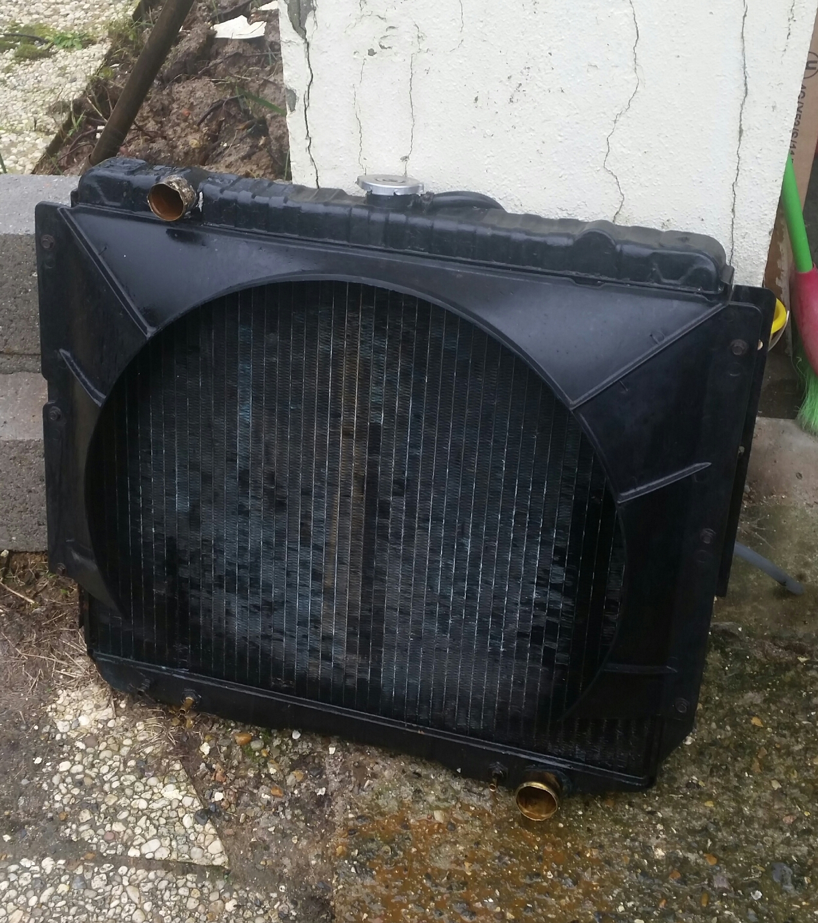

MessagePosté: Dim Fév 14, 2016 5:24 pm
Messages: 508
Et aussi
2016-02-14 17.22.24.jpg [ 1.23 Mio | Vu 3490 fois ]
