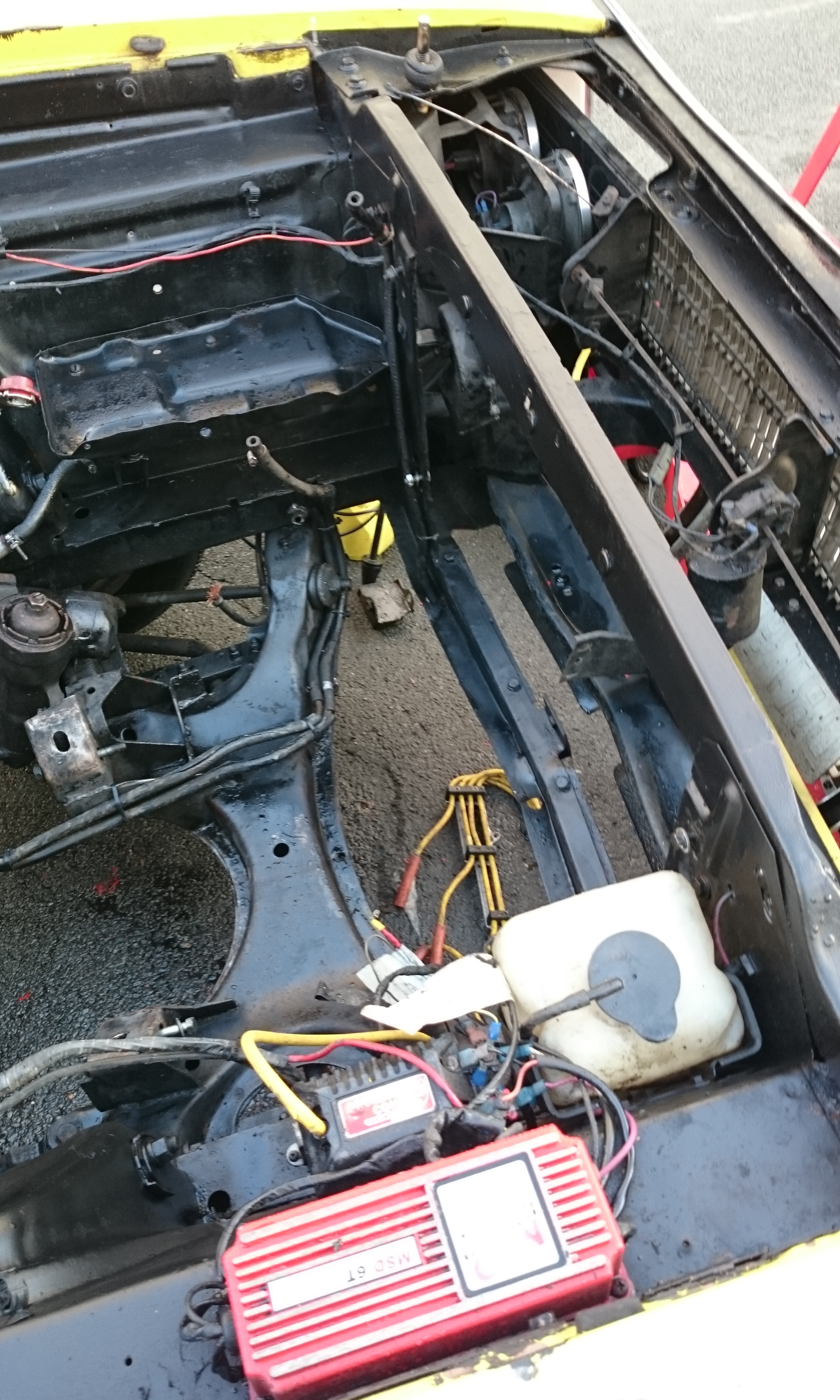

Allez on va essayer de faire un truc à peu près clair :
L'opération peut être réalisé seul (ce que j'ai fait) mais est préférable à 2 pour la sortie de l'ensemble.
Important : penser à débrancher le moteur qui permet l'ouverture des panneaux de feux (perso je l'ai carrément démonté) et à vérifier si une masse n'a pas été prise quelque part (je pense à la zone fixé au chassis...)

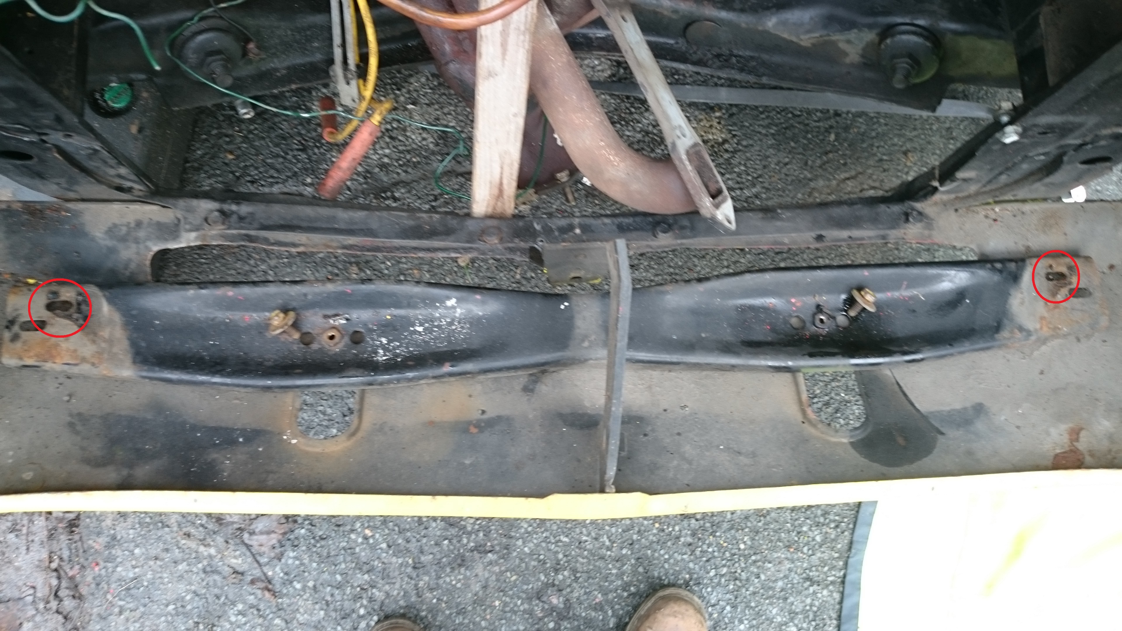

Commentaire: J'ai commencé par retirer les boulons de la barre transverse qui fixe la front valance à la face avant
DSC_0140.JPG [ 2.38 Mio | Vu 2652 fois ]
Commentaire: Puis les boulons qui maintiennent le haut de la face avant
DSC_0146.JPG [ 2.77 Mio | Vu 2652 fois ]
Commentaire: Puis les boulons cachés derrières la calandre
DSC_0141.JPG [ 2.13 Mio | Vu 2652 fois ]
Commentaire: Et enfin les 4 boulons qui maintiennent la face avant au chassis
Et Hop tout vient
DSC_0149.JPG [ 3.1 Mio | Vu 2652 fois ]
