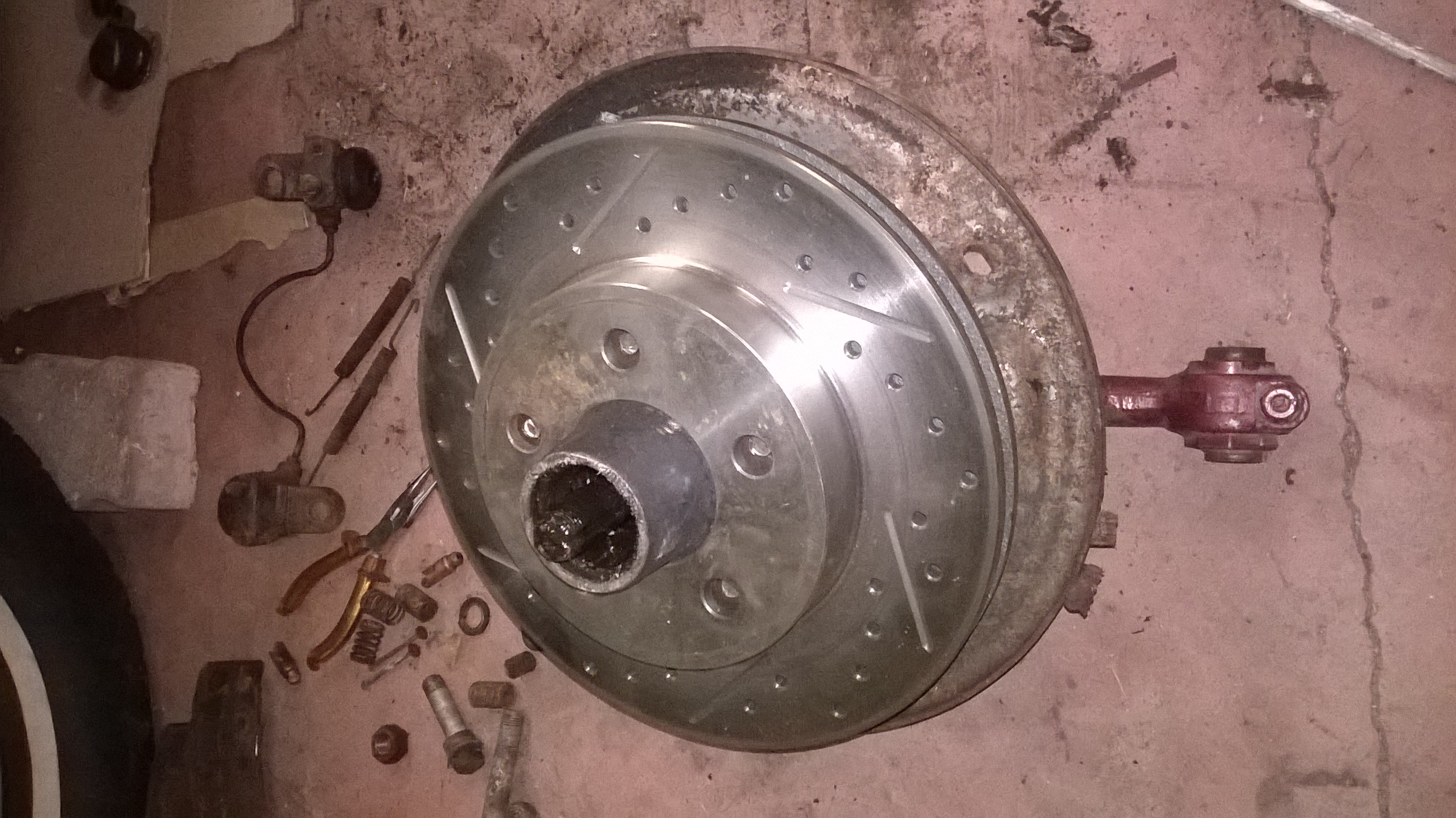

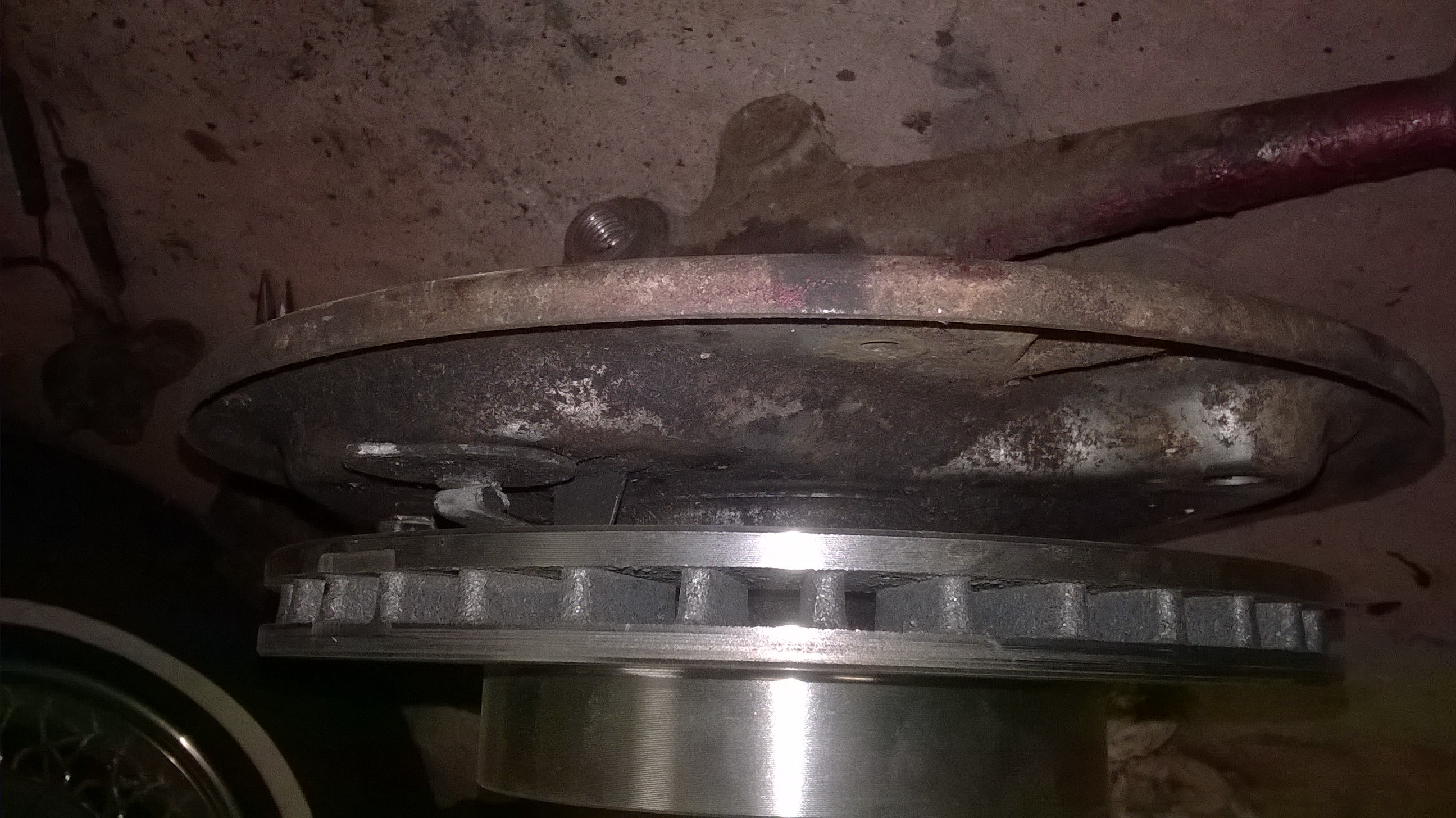

jp67
Messages : 4491
Re: Chrysler New Yorker Deluxe 1953
Message par jp67 »
bon ça va pas être si simple,
le flasque arrière qui tient les mâchoires et les cylindres,
est solidaire du pont, et il est riveté, et a priori il y aurait pas tellement la place de revisser une platine comme sur le 8 3/4 de la coronet par exemple.
(je mesurerais, mais avec le kit arrière de la coro entre les mains, ça me semble chaud)
L'idée serait peut-être de réutiliser cette flaque arrière,
montage à blanc sur une fusée avant que j'avais en rab, les tambours sot les mêmes,
les platines aussi à quelques détails :
par contre ça va être chaud pour passer un étrier là non ?
bon sur la photo ça à l'air d'aller :lol:
greco
Messages : 1133
Message par greco »
A mon avis une tole de flasque n'est pas assez epaisse pour "supporter" un etrier de frein. La puissance de freinage peut surement etre dissiper mais ca risque de faire vibrer la tole
