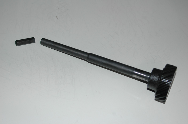

MessagePosté: Mer Nov 03, 2010 6:41 pm
J'ai pas suivit... Finalement t'as retrouver le morceau qui avait disparu?
 Sujet du message: Re:pompe a huile
MessagePosté: Mer Nov 03, 2010 6:42 pm
Messages: 4860
Localisation: Ile de France
Oui, il était ... là: ;)

jeronimo écrit:
Apparement ma pompe a huile est une hv .on arrive a voir sur la photo G3 HV. par contre je ne suis pas sur d'avoir un entrenement heavy duty
Ton "G" doit être un 6...63 HV, c'est la référence Melling...;)
Quand à l'entraineur de pompe, un heavy duty (ou perf, ou ce que tu veux...) a cette tronche: la partie hexagonale est usinée "en pointe" à la jonction de la partie ronde et de la partie hexagonale...
Elle est "nette" sur un standard, et c'est là que ça pète...
[img]http://mopar-owners-club.com/images/fbfiles/images0/entrainement_pompe_huile_003mod-de851243a4b90a95ff11cfe4e878a6af.jpg[/img]
