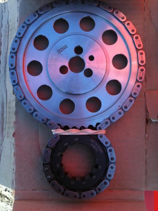

Comment je fais caler cette distri avec mon arbre à came pour avoir le meilleur compromis?
(est-ce qu'il est important de connaitre les culasses et le pistons?)
J'ai ce kit de distri réglable
SUM-G6606-B
http://www.summitracing.com/parts/SUM-G6606-B/
L'arbre à came est celui qui vient dans ce kit :
COMP Cams K21-223-4
http://www.summitracing.com/parts/CCA-K21-223-4/
Cam Style : Hydraulic flat tappet
Basic Operating RPM Range : 1,600-5,800
Intake Duration at 050 inch Lift : 224
Exhaust Duration at 050 inch Lift : 230
Duration at 050 inch Lift : 224 int./230 exh.
Advertised Intake Duration : 268
Advertised Exhaust Duration : 280
Advertised Duration : 268 int./280 exh.
Intake Valve Lift with Factory Rocker Arm Ratio : 0.477 in.
Exhaust Valve Lift with Factory Rocker Arm Ratio : 0.480 in.
Valve Lift with Factory Rocker Arm Ratio : 0.477 int./0.480 exh.

Si jamais cette arbre à came n'est pas assez "couillu" ou si la distri n'est pas optimale, et qu'un de ces deux pourrait être mieux chez summitracing, merci de me le dire
j'ai une commande qui part dans environs 10 jours de là bas, ça me permettrais de glisser la pièces en question
Merci :)

MessagePosté: Jeu Oct 28, 2010 10:12 pm
Messages: 3107
j'ai mis cet AAC sur mon 340, je suis en culasse alu et exhaust d'origine, c'est bien mais je regrette, car si je passe en 4 en 1, j'aurais pu mettre plus fort, le XE284 par exemple.
C'est quoi la config de ton moteur, culasse, compresion, 4 en 1 ou pas, stroker...? ton converto si BA?
Ah oui, tu es en culbu d'origine ou pas si non quel rapport, 1.5 ou 1.6?

MessagePosté: Jeu Oct 28, 2010 10:16 pm
J'avoue que ta question eveille ma curiosité, j'imagine bien qu'une distri réglable doit avoir pour but le calage le plus precis :huh: Il me semble qu'il faut un disque gradué et un comparateur (pour le point mort haut):huh:

Mon moteur est un peu le suivant:
Je vais passer en culbu HUGUES 1.6 (d'ici 2/3 mois, mais le moteur aura été remonté d'ici là, ce sera juste un "ajout" a ce moment là)
J'ai des culasses Edelbrock alu Perf 88cc http://www.summitracing.com/parts/EDL-60189/
Un carbu 750cfm
Ces collecteurs Headers hooker http://www.summitracing.com/parts/HOK-5903-1HKR/
Le kit de pistons qui sera monté dedans est le suivant : http://www.summitracing.com/parts/FEM-CSMHP738-422/
Le converto est celui d'origine sur une TH727 et un pont 8 3/4
L'échappent est le suivant : http://www.summitracing.com/parts/MPE-15851/
Est-ce donc mieux que je monte celui proposé par CHAL340?
http://www.summitracing.com/parts/CCA-21-225-4/

Donc avec ta config, moi je metterais l'AAC que j'ai cité, il a une levé maxi de 0.51 pour 1.5 de ratio donc pour 1.6 de ratio :
0 .51/1.5*1.6=0.544. Donc tes valeurs d'ACC seront 0.541 adm et 0.544 echap pour tes culbus avec 1.6 de ratio
Les roller de chez Hughes, j'en ai sur mon 340, par contre j'ai dû passé en beehive,(ressorts de soupape conique) car j'avais une proximité haut de ressort/culbu.
[img]http://mopar-owners-club.com/images/fbfiles/images0/prox_roller_spring.jpg[/img]
Comme tu fais une commande, je te conseil d'acheter de suite tes ressorts beehive chez Summit. Pour la ref, j'ai écris directement chez Comp Cams avec la ref de mes culasses, la ref de l'ACC et il m'ont indiqué la ref des beehive, des retainers et des valve locks. Précise quand même le diamètre inférieur de tes ressort ainsi que la hauteur installé. Tout ça c'est dans le descriptif de tes culasses dans la page Summit.
CompCams fournit aussi un simulateur de puissance uniquement et uniquement avec leurs ACC.

Je viens de regarder le kit que tu as acheté, tes pistons sont plats, pas d'empreinte pour les soupapes, j'ai peur que ça touche avec cet AAC, faudrait faire le calcul. Bon tu as les culasses open ( 88cc ) donc un poil plus de jeu par apport aux culasses closed ( 84 cc)
Au fait pourquoi tu as pris les 88 cc au lieu des 84 cc. Avec tes pistons et ces culasses, tu arrives a à peine 9 de compression?

Parce qu'a l'époque ou je les ai commander, j'ai demander a mon revendeur (JC import) ce qui était le mieux, et il m'a conseiller ça...
Je le regrette, mais je ne vais pas en racheter d'autre!!!
Pour le calcul, du coup, c'est chez comp cam? ou le "race machin" de fox?
