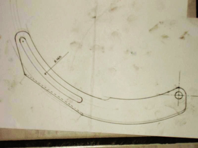

Bon, c'est pas grand chose, mais, j'ai du refaire un support tendeur d'alternateur et un de D.A., vu que je les avais perdu dans tous mon merdier :S
J'en ai donc profité pour les refaires en inox au boulot, ça coute rien et y'a tous le matos qui va bien :)
Une tôle inox de 30/10ème donc, un petit traçage qui va bien et j'attaque a la poinçonneuse le tendeur d'alternateur:
Un deuxième passage pour faire la coupe du rayon intérieur, ça va toujour mieux qu'a la meuleuse:
...le reste est coupé a la meuleuse donc...ébavurage en règle, le petit pli qui sert de raidisseur et hop:
Soudage d'un écrou, au TIG, pour le réglage de D.A., un p'tit coup de disque a lamelles pour la finition, et voilà, c'est prêt a monter:

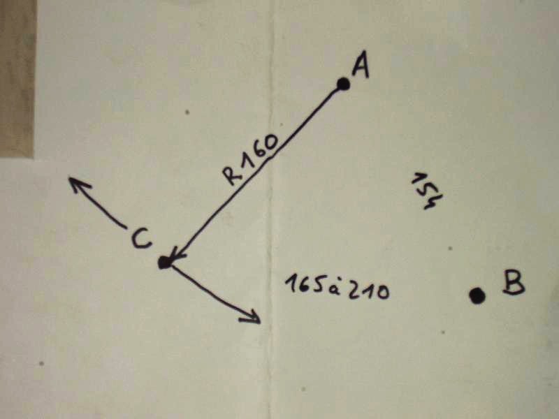

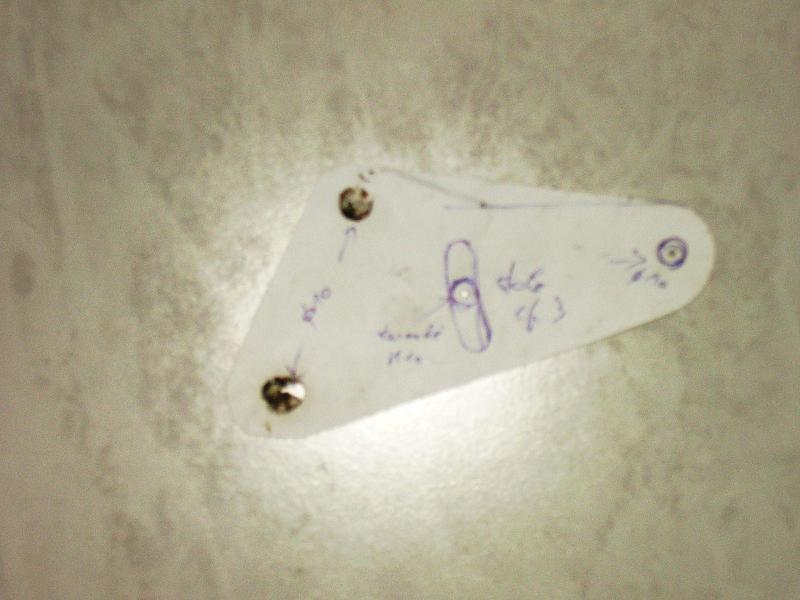

Pour les supports comment tu as fait pour avoir les côtes exact vu que tu ne trouvais plus tes pièces d'origines?:S

Pour le support réglage de D.A., j'ai tout remonté puis glissé un carton, tracé les trous et hop :)
Pour l'alternateur, tout remonté également puis j'ai pris mes cotes:
A est le support de l'alternateur, l'axe sur lequel il pivote, B, la fixation du tendeur sur le bloc, et C la vis qui permet la tension...
J'ai pris la cote courroie détendu, puis tendu et ajouter quelques centimètres et voilà:
Pour le Z du tendeur de D.A. en effet je me souvenais l'avoir remarqué, mais c'est minime ;)
