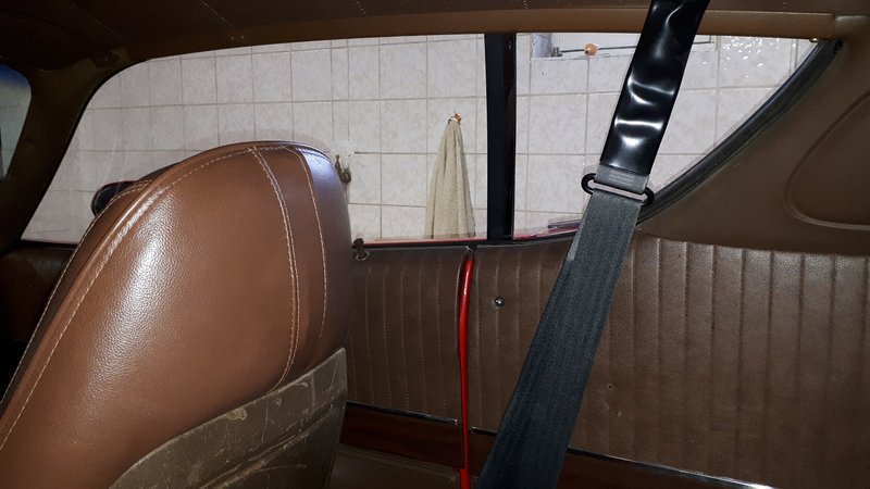

2/ Couleurs sur l’intérieur carrosserie :
Sur ma broadcast sheet, il est indiqué que la couleur intérieure des cadres de vitres (upper door frame) était en Dark tan metallic (GT8).
Pourquoi je ne sais pas car une fois les portes fermées, les habillages en plastique masquent presque entièrement la tôle ? On voit un peu la tôle mais plutôt en bas de la portière :think:
Est-ce que quelqu’un sait où l’on doit appliquer exactement la barbouille des « upper door frame » ?
Ca c'est l'intérieur de ma voiture:
20200214_182613 bis.jpg [ 532.15 Kio | Vu 4100 fois ]
Le seul endroit où l'on voit la tôle:
20200214_182638 bis.jpg [ 372.9 Kio | Vu 4100 fois ]

L'intérieur de cette Charger est mint, bravo. :clap:
Pour ta demande sur les "upper door frame", je ne comprends pas non plus puisque les panneaux intérieurs montent jusqu'au lèche-vitre :think:
Par comparaison, sur ma Demon j'ai aussi l'option "upper door frame" TX9 (noir), mais ici, le haut de la porte présente un bandeau de tôle visible au dessus du panneau intérieur.
C'était vraisemblablement pour coordonner le haut des portes à la couleur de l'intérieur, même si personnellement, j'aurais préféré que ce soit bleu.

Ok merci pour l'info.
Ce noir TX9 est peint sur ton panneau de porte (le battant quoi). En haut il doit s'arrêter sur le lèche vitre. En bas il doit descendre au moins jusqu'au panneau de porte. Le noir s'arrête où sur la tranche de la porte?
Moi avec l'appellation "upper door frame" je pensais que cette peinture était appliquée aussi sur l'encadrement supérieur de la porte (le dormant si on préfère) avec une limite entre le GT2 peint sur la moitié extérieure de l'encadrement de porte et le GT8 peint sur la moitié intérieure.
La transition entre les 2 couleurs étant matérialisée par le joint caoutchouc sur l'encadrement.
Je dois sûrement me tromper car cela reviendrait finalement à dire qu'il avait une peinture pour l'intérieur de la carrosserie (GT8) et une pour l'extérieur (GT2). Ce qui me semble être une complication inutile et onéreuse pour la Chrys. Corp.
Il me semble avoir lu quelque part que le choix des couleurs intérieures (upper door frame) était beaucoup plus restreint que celui pour l'extérieur.

Pour répondre à la question "où s'arrête la peinture noire sur la tranche", voilà la réponse en photo :
Juste derrière le joint de porte :wink:
MessagePosté: Lun Aoû 31, 2020 4:50 pm
Messages: 1255
Evident quand on y pense à posteriori.
Un grand merci pour l'info :clap: :clap:
Le terme "upper door frame" se résumerait donc simplement à cette partie de la portière? :think: :think: :think: :think:
Mais pourquoi annoncer dans la broadcast sheet une barbouille en GT8 sur cette zone alors qu'elle est entièrement recouverte par le panneau de portière en "Dark Saddle Chestnut"?
