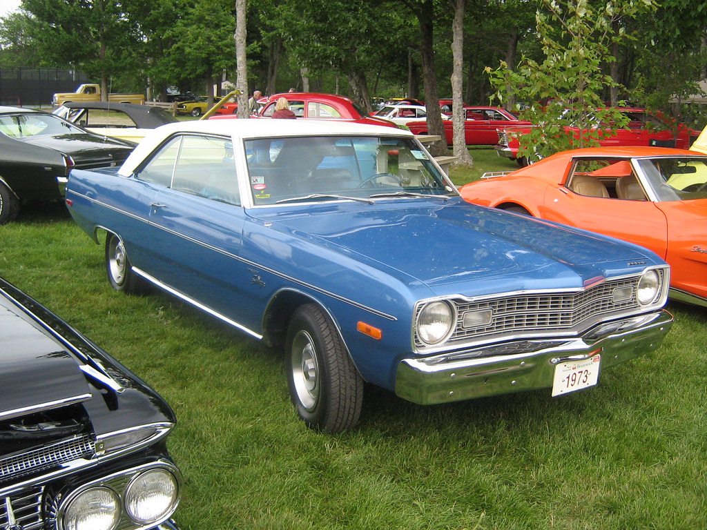

Le capot Dart 70/74 a deux moulures qui suivent la ligne de capot de l'avant vers l'arrière :
Le capot de ma Demon 71 qui est une variante de Dart.
Je pense que le capot que tu as trouvé sur ebay est un Plymouth (Valiant et Duster), pas un Dodge.
Ce qui est mieux pour une Barracuda... :mrgreen:
Ceci dit, importer des USA une grosse pièce comme ça, tu vas y laisser la culotte (entre le port et les douanes, ça va piquer...) :hand:

Le vendeur précise Dodge Dart Swingeret c'est ça.
On voit bien le bossage au centre.

Oui, effectivement, après 1972, la Dart inaugure un nouveau devant qui sera commun avec la Plymouth Valiant/Duster.
Désolé pour le sac de noeud... :whistle:
