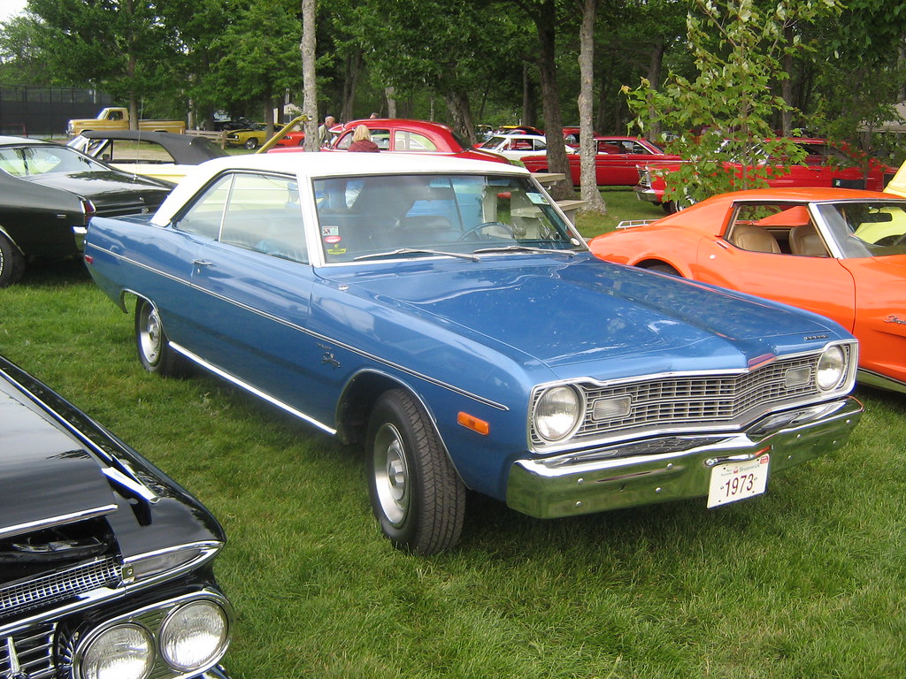

Le vendeur précise Dodge Dart Swingeret c'est ça.
On voit bien le bossage au centre.

4078154085_7716403ddf_b.jpg [ 301.93 Kio | Vu 7993 fois ]

Oui, effectivement, après 1972, la Dart inaugure un nouveau devant qui sera commun avec la Plymouth Valiant/Duster.
Désolé pour le sac de noeud... :whistle:
