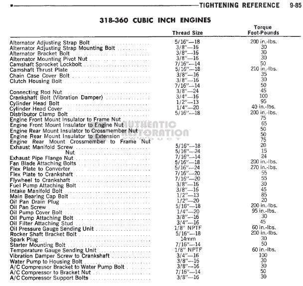

VOLARE_78
Messages : 62
Inscription : 06 mars 2018, 09:54
Re: Couple de serrage 318
Message par VOLARE_78 »
salut
j'ai ça pour un 318Ci de 1977 !!!
greco
Messages : 1133
Message par greco »
merci
