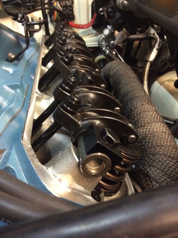

Bonjour
Petite question Pour un 440 ?
Poussoir hydraulique edelbrock et rocker Comp Cams à rouleaux tige Comp Cams après mesure et reglage un tour et demi aprés contact ?
Ça claque ? Mauvais réglage ? Poussoir ?
Merci pour vos retour .
D6817503-D465-4DD0-A1C5-8C144D70E42E.jpeg [ 696.07 Kio | Vu 3704 fois ]

y a un truc qui me titille:
- poussoirs hydrauliques avec culbuteurs réglables????
dans l'absolu, pas de soucis mais tu les a réglé comment?

kit edelbrock,il préconise des rockers reglabes avec leurs kit avec poussoir hydraulique.
J’ai réglé un tour et demi après contact!

c'est étonnant que ça claque....
t'avais amorcer tes poussoirs avant de les monter?

Oui, poussoir plongé dans l’huile et amorcé manuellement et le moteur avait tourné un bon moment avec les rockers d’origine .
J’ai vu sur des forum usa que beaucoup de personne ce plaigne que ça claque ?

et avec les culbuteurs d'origine ça claquait pas?

Si beaucoup

je sais bien que c'est chiant mais t'as essayé avec des poussoirs d'origine?

Je connais pas les poussoirs Edelbrock, mais sur mes CompCams hydro magnum, quasi des méca si j'en crois mon mécano, il mettait quasiment pas de contrainte. Un quart de tour environ de mémoire.

Oui j’ai vu sur une vidéo edelbrock,il faisait un demi tour, je vais essayer comme ça.
Je pense que j’ai trop comprimé les poussoirs ?

c'est bien possible, s'ils ne remontent pas assez, ils ne se "remplissent" pas complétement ...
