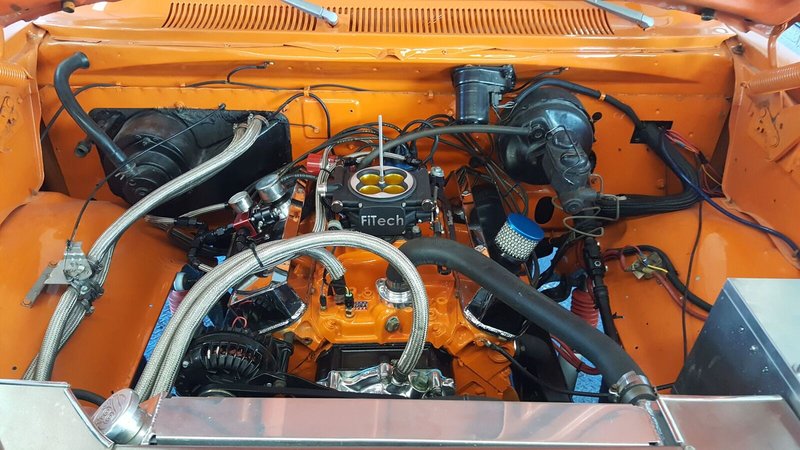

MessagePosté: Dim Avr 02, 2017 9:07 am
ouaip ça sent le reglage gicleurs power valve niveau de cuve..... et puis si c'est pour rouler tous les jours pourquoi ne pas monter une INJECTION Fitech? Quitte à investir c'est ce que je ferais..... :dance:

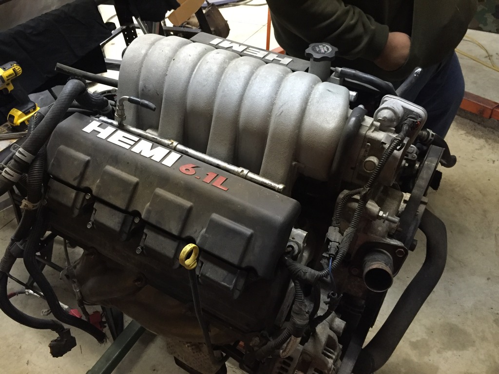

Sinon, pour le prix d'un fitech tu montes un hémi 5.7 comme moi :mrgreen:
MessagePosté: Dim Avr 02, 2017 12:53 pm
tu peux aussi vendre tes pieces perfos et ton 440 pour t'offrir ce beau 6.1l :whistle: :mrgreen:

MessagePosté: Dim Avr 02, 2017 3:04 pm
Garde le 440, les 5.7 Hemi 1ere gén.(et en moindre mesure les 6.1) ont des problèmes de culasses, enfin de sièges de soupapes qui se barrent. Ou alors mettre des culasses Eagle / Apache . Même en consommant comme un goret tu vas en faire des km avant de rentabiliser un "swap", quel qu'il soit. Quant à l'E85 c'est une solution y'a un sujet quelque part sur le forum. Je pensais y passer mais vu ce que je roule j'ai plus trop envie...
