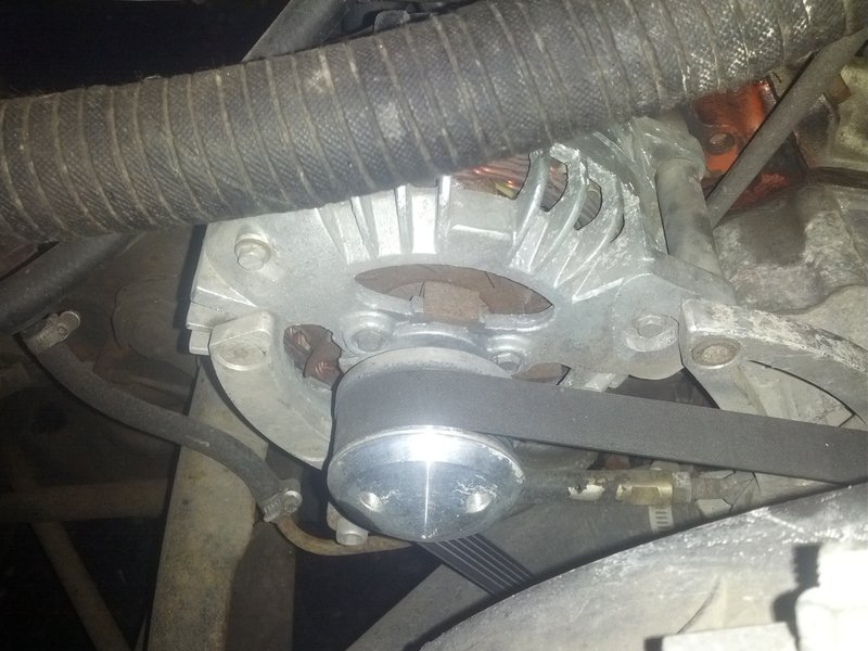

Salut a tous, j'ai un soucis avec mon alternateur, moteur tournant la batterie m'indique 12 volts, donc je change les charbons et la je demarre , j'accelere un peu, j'obtiens alors 13,45v, donc je me dis c gagné sauf que trente secondes plus tard , le voltmetre m'indique a nouveau 12v ???
Quelqu'un aurait il une idée du probleme. :doh:
merci d'avance

non, un multimetre de chantier, j'ai testé la batterie elle semble ok, c surtout que c passé de 13,45 a 12 en quelques secondes, et maintenant ca reste a 12volts. Comme si il y avait un faux contact mais coment savoir ?

Sinon il s'agit d'un powermaster avec effectivement regulateur interne, en sortie d'alternateur je suis a 12v.
par contre , quand je place la borne de l'exitateur pres de sa cosse, on est bien d'accord qu'il devrait y avoir une etincelle, hors la il y a une etincelle une fois sur dix. j'ai donc l'impression qu'il y a un faux contact dans l'alternateur, donc je vais demonter et verifier tout ça !!!

Alors, alternateur démonté, et tout etait ok, (merci a vincent pour son aide precieuse) sauf que je me suis planté car le regulateur est externe donc en soupçonnant un faux contact je joue avec les cables et nettoie la cosse, je rebranche redémarre et MAGIE j'ai 14.4v a la batterie.
