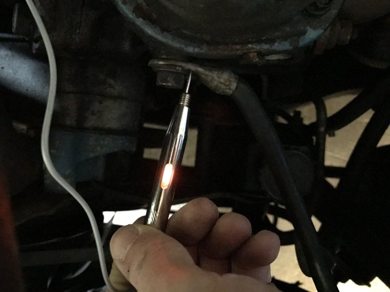

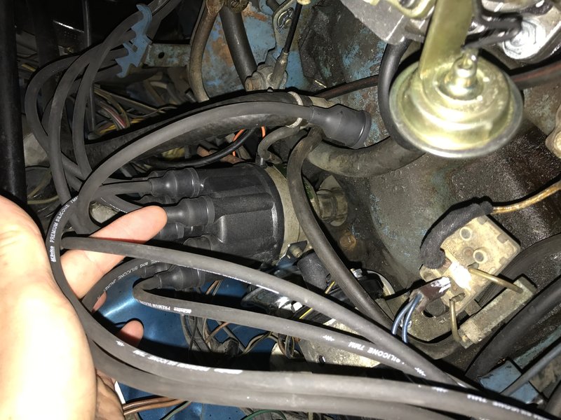

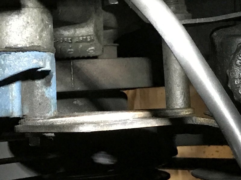

MessagePosté: Lun Fév 20, 2017 2:12 pm
Messages: 507
Localisation: Ardennes 08
4h du mat je n'arrive plus a dormir donc je descend au garage pour changer le capteur à impulsions et l'avance à dépression sur le 318 :D
gros malin que je suis je ne repère rien :clap: allez y faite vous plaisir. je remonte le tous et forcément la vielle qui ne veut plus démarrer , j'insite un peu ca pu l'essence et ca ne démarre pas :snooty:
je regarde sur le forum et trouve un vieux sujet sur le calage de l'allumage, donc je mis attelle:
damper au point 0 (je suppose que c'est celui du milieu car y a 3 point 0??)
IMG_1341.JPG [ 362.27 Kio | Vu 3195 fois ]
et je mets le doigt d'allumeur au niveau du cylindre 1:
IMG_1342.JPG [ 773.14 Kio | Vu 3195 fois ]
mon doigt indique le cylindre 1:
IMG_1343.JPG [ 772.52 Kio | Vu 3195 fois ]
ça toussote, ça pu l'essence, ça démarre 15s et ça cale. je ressaye ça toussote mais pas plus.
mes questions:
est ce que j'ai rattrapé ma connerie au niveau du calage?
est ce que j'ai pu la noyé en instant pour la démarrer et faut t'il que j'attende (cb de temps?)
PI: avant tous ca elle démarrais nickel, mais j'avais ce problème persistant de raté qui je pense venais du capteur, pompe à dépression ou calage d'allumage d'ou le changement des pièces.
(désolé si je n'utilise pas les bon terme je débute :pray: )
merci d'avance

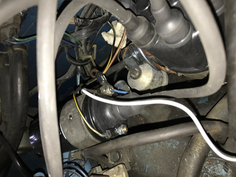

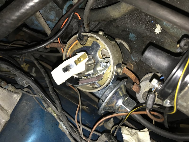

Slt,
un truc bizarre?
j'ai était chercher une lampe témoin à norauto car la mienne était morte :evil:
Cylindre 1 au PMH ensuite j'ai placé une pince sur le + de la bobine et la pointe sur une masse, mis le contact:
IMG_1345.JPG [ 539.46 Kio | Vu 3148 fois ]
IMG_1347.JPG [ 512.4 Kio | Vu 3148 fois ]
c'est tjrs allumé, même quand je bouge l'allumeur :think: y a truc que je fais à l'envers?

bein si tu as mis ton cyl n1 au pmh et en bascule le la lampe branché sur le + bobine et à la masse c'est que tu es calé à zero degré..... essaye en coupant le contact :mrgreen: :mrgreen:

En coupant le contact pas de lumiere :naughty:

si j'ai bien compris tu as mis ta lampe temoin sur le plus de la bobine donc l'alimentation de celle ci donc ton plus APC, et sur la masse!! c'est logique que contact mis ca s'allume et contact non mis ca s'allume plus.
