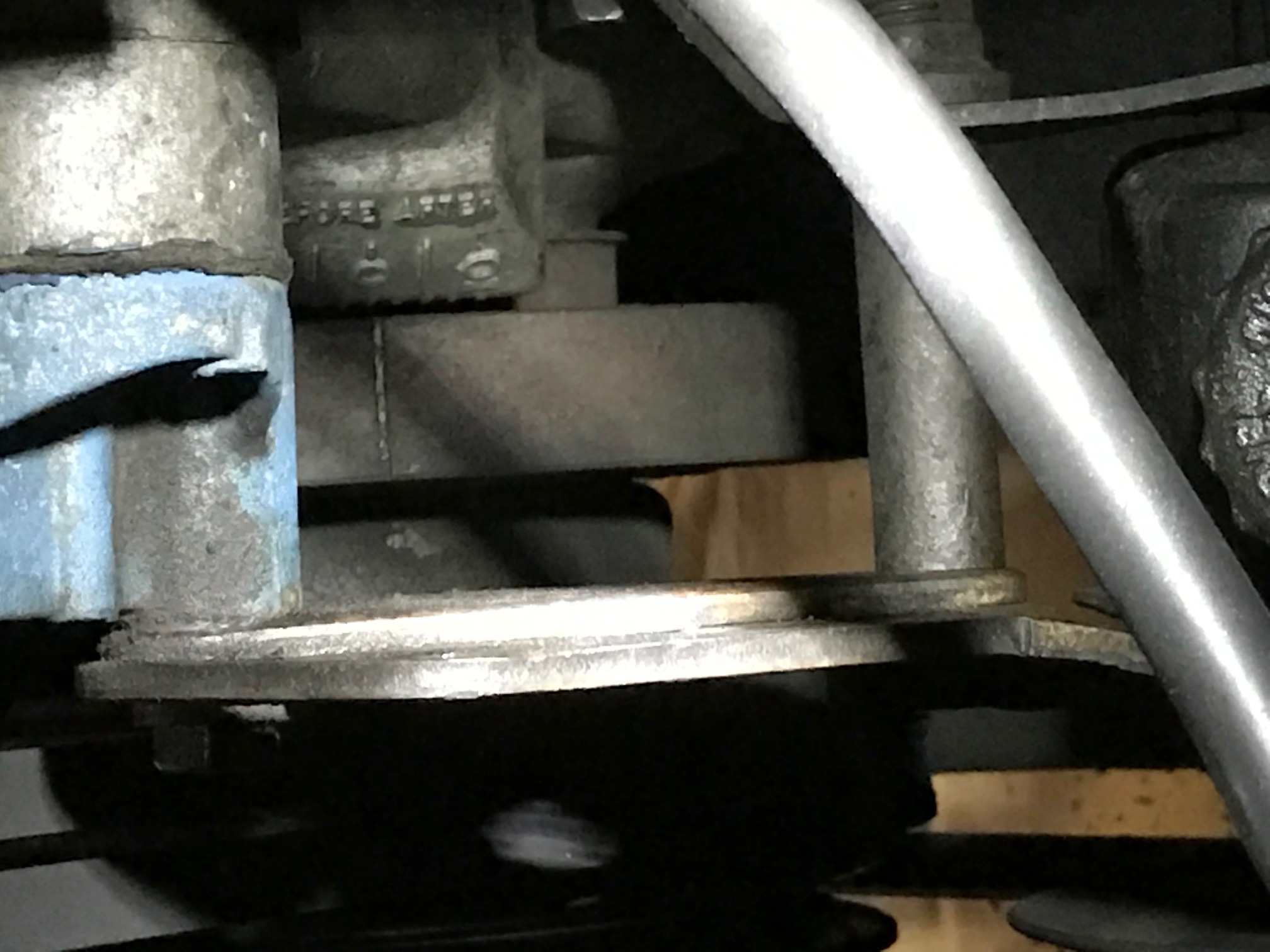

je regarde sur le forum et trouve un vieux sujet sur le calage de l'allumage, donc je mis attelle:
damper au point 0 (je suppose que c'est celui du milieu car y a 3 point 0??)

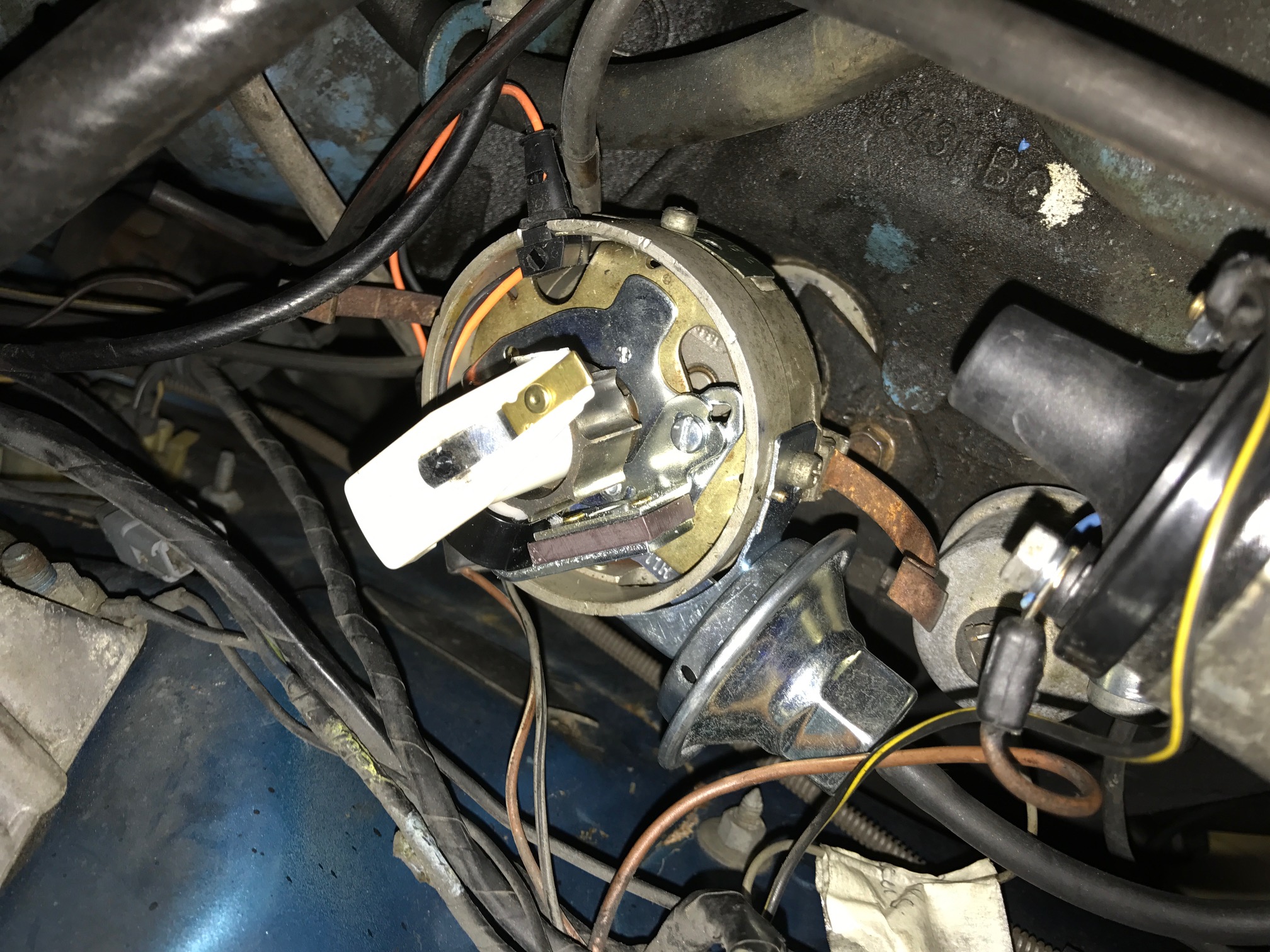

et je mets le doigt d'allumeur au niveau du cylindre 1:
IMG_1342.JPG [ 773.14 Kio | Vu 3202 fois ]

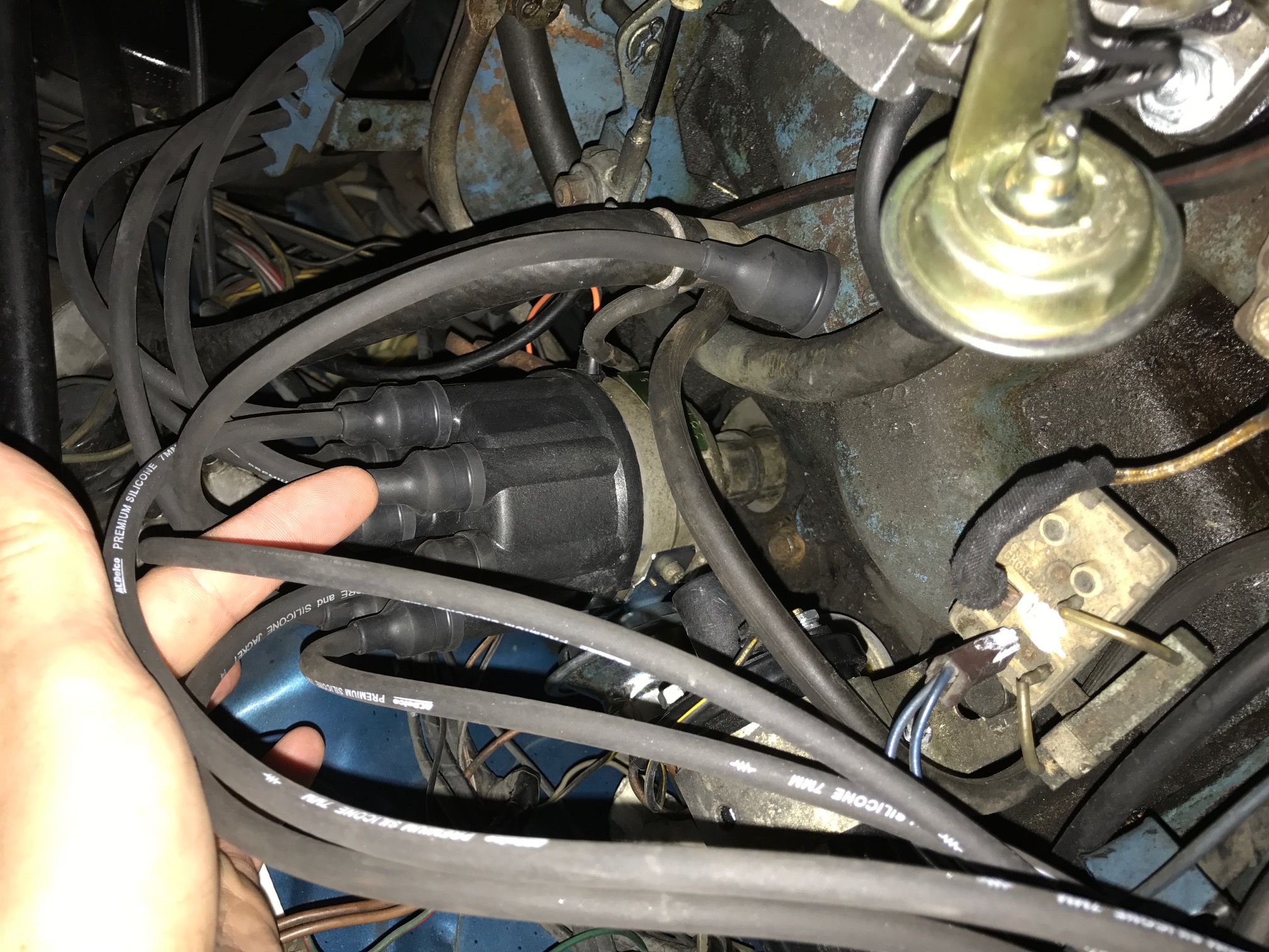

mon doigt indique le cylindre 1:
IMG_1343.JPG [ 772.52 Kio | Vu 3202 fois ]

Reprends la base : pour un small block: mets ton cyl n1 au PMH enleve ta bougie pour controler, la 1ere coté chauffeur celle qui est en debut de culasse general allemand derriere ta pompe de DA. Branche une lampe temoin à 2 fil, un sur le+ de la bobine et l autre à la masse. desserre legerement la patte de fixation de ton allumeur, et pivote le en le faisant tourner de g à droite des que la lampe s'allume arrete tout tu es a zero degré repere ce point sur ton damper et tes marques sur le carter de distrib..... marque le avec une trace de peinture blanche....tu devrais demarrer ton moteur sinon continue à tourner doucement jusque ça demarre... finis ton reglage à la lampe en suivant les valeurs recommandé pour ton allumeur et oublie pas de resserer ta patte de maintient. :whistle:

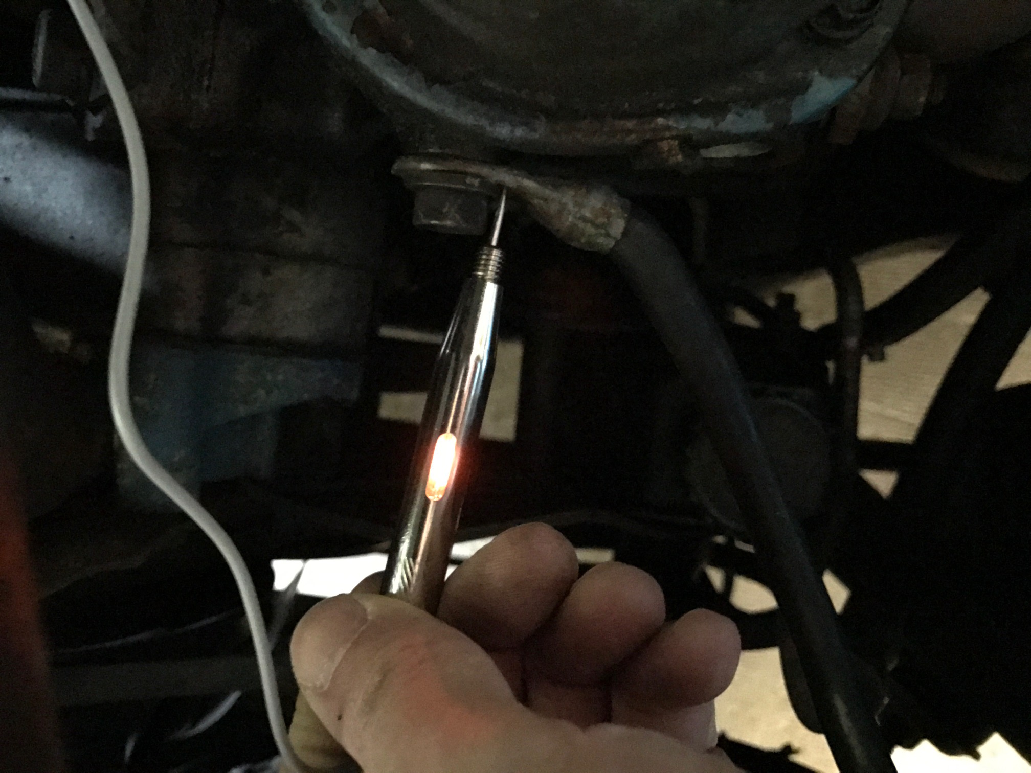

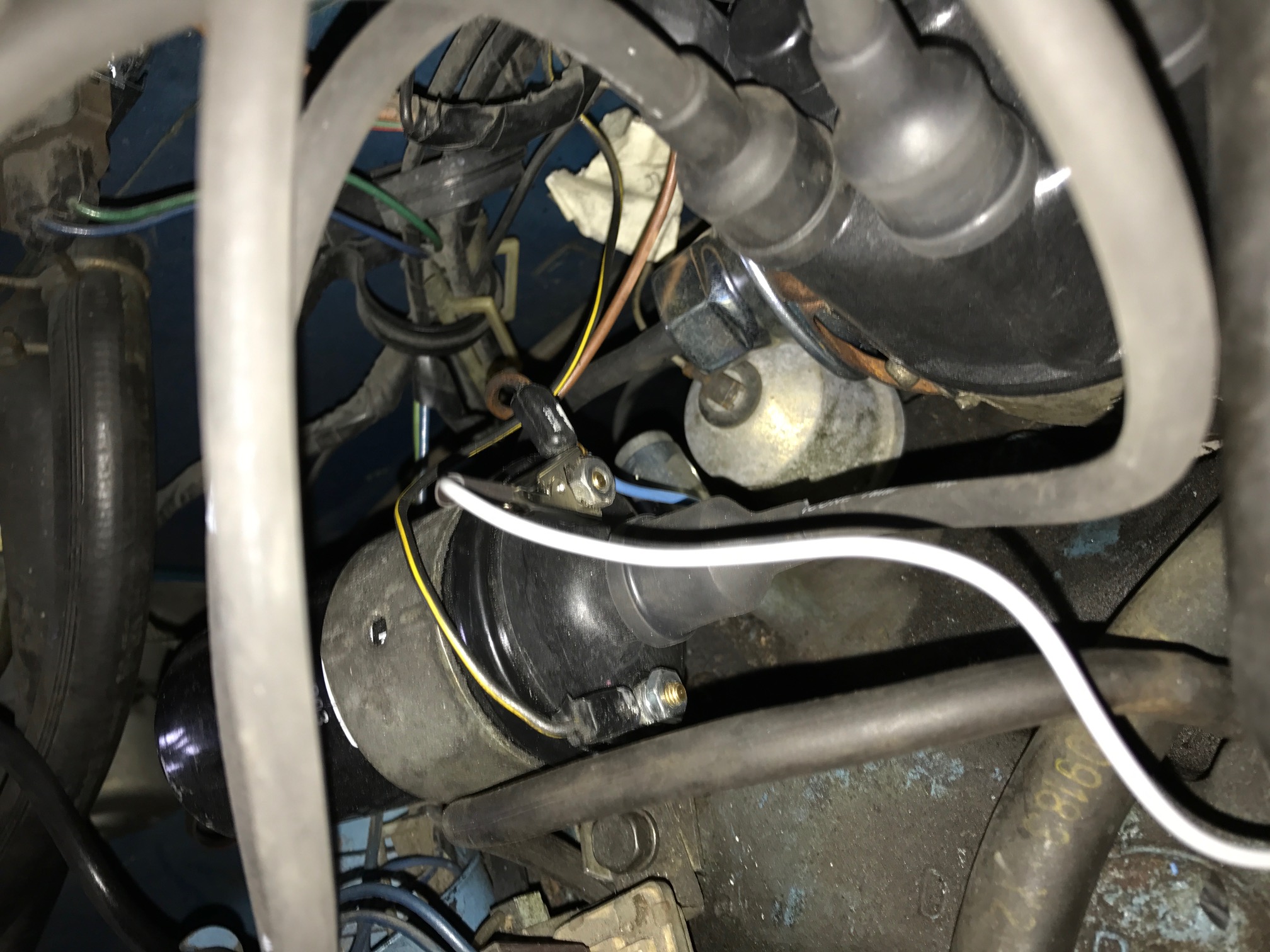

Cylindre 1 au PMH ensuite j'ai placé une pince sur le + de la bobine et la pointe sur une masse, mis le contact:
IMG_1345.JPG [ 539.46 Kio | Vu 3155 fois ]
IMG_1347.JPG [ 512.4 Kio | Vu 3155 fois ]
c'est tjrs allumé, même quand je bouge l'allumeur :think: y a truc que je fais à l'envers?

bein si tu as mis ton cyl n1 au pmh et en bascule le la lampe branché sur le + bobine et à la masse c'est que tu es calé à zero degré..... essaye en coupant le contact :mrgreen: :mrgreen:

En coupant le contact pas de lumiere :naughty:

si j'ai bien compris tu as mis ta lampe temoin sur le plus de la bobine donc l'alimentation de celle ci donc ton plus APC, et sur la masse!! c'est logique que contact mis ca s'allume et contact non mis ca s'allume plus.

En bascule cela signifie que tes soupapes sont fermées toutes le deux et que les basculeurs sont libres, tu es sur la phase explosion de ton moteur à quatre temps, admission,compression,explosion puis échappement..Je crois bien, il y a longtemps que je n'ai pas ouvert un bouquin !!!! corrigez si nécessaire !!! ton doigt d'allumeur doit être au niveau du fil de bougie du cylindre numéro 1. Quand tu es face à ton moteur c'est le cylindre le plus proche du radiateur donc la culasse de droite.
Tu peux aussi du coup remettre les fils de bougies dans le bon ordre d'allumage: 18436572, culasse de droite 1357 et celle de gauche 2468.
