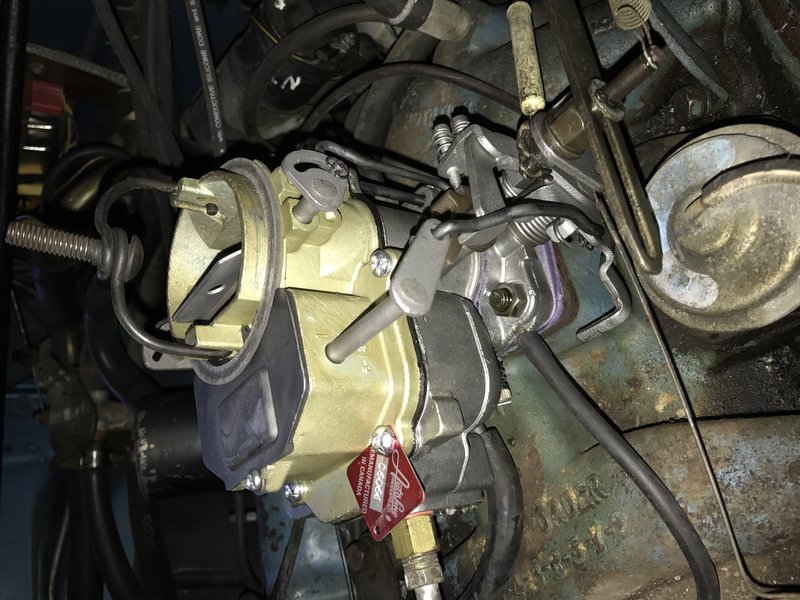

Désolé mais comment vérifie t'on le niveau de cuve sur se carbu?
Merci
IMG_0839.JPG [ 2.57 Mio | Vu 3143 fois ]
MessagePosté: Mer Oct 05, 2016 7:31 pm
Oulà...avant de toucher à tous les réglages de ton carbu, tes symptômes ressemblent plus à un allumage qui commence sérieusement à chier ses tripes...si c'est un allumage électronique, commence par regarder ton boîtier d'allumage (toujours en avoir un d'avance) , sinon, rupteur condensateur...
Autre chose, toucher les vis de réglage de richesse n'influe absolument pas sur le comportement en charge d'un moteur, les vis règlent la richesse du circuit de ralenti...moi j'dis ça...
Vérifie aussi les masses du boitier d'allumage, ça déconne souvent de ce coté, on a eu la cas y'a pas si longtemps sur un van...

Merci nono,
Tu as sans doute raison, je vais regarder à tous ça demain.
Malheureusement je n'ai pas de boîtier d'allumage d'avance, si il n'y a pas de problème de masse j'en commanderai 1.
