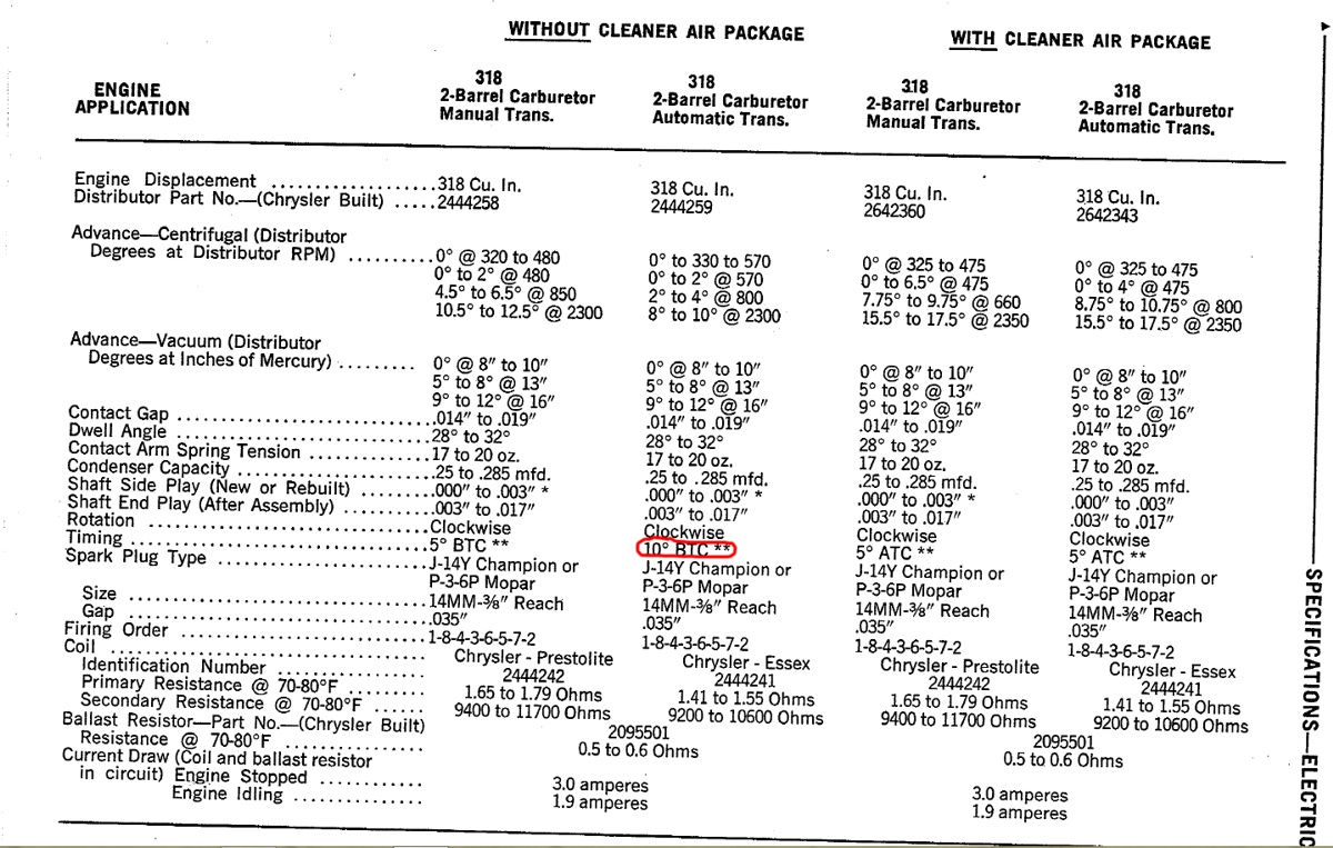

La suite des opérations décrites est correcte sauf qu'il faut que tu mettes ce qu'indique le manuel, voire plus, tout dépend avec quelle essence tu roules ? Sur un shop manual 66 Plymouth je vois que le 318 nécessite 10° si BA et 5° en boîte méca. Pour moi je mettrai en effet 10° (BA ou BM) voire 12 à 14° si tu roules au 98.
Au ralenti en rebranchant le tuyau l'avance ne bougera sûrement pas, enfin tout dépend où est pris la dépression. Vérifie quand même la capsule. Ensuite quand tu accélères tu dois voir "développer l'avance" c.a.d que ron repère doit se déplacer.
Si tu as une lampe à déphasage, ne tient pas compte des valeurs 5 ou 10 du damper, marque uniquement au blanco le 0 ou TDC.
