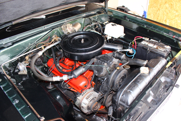

Salut les gars,
J'aimerai retirer la clim et tout ce qui rapporte de prêt comme de loin à ça fonctionnalité.
(Durites, visserie etc etc etc...)
Elle ne fait plus de froid, et la retirer me ferait plus de place pour bosser sur le moulin et par la
même occasion lui ferait perdre du poids, c'est toujours ça.
Y'aurait t'il une vis de purge sur nos ptits compresseurs pour virer le gaz, ou faut il dévisser ailleurs
que sur le compresseur ?
Je suis aussi preneur de tout renseignements aussi pour le démontage, les erreurs à ne pas faire par exemple et certains pièges à eviter.
La retirer me semble pas difficile, j'ai fait pire, et je suis sur qu'il y'a un ptit truc qui fera la différence
et qui va certainement me faire peter un cable.
Le changement de courroie par exemple, trouver les bons bouchons avec les bons diamètres pour boucher
les durites dans la cloison par feu.... Que d'exemples.
En tout cas je suis preneur de tout bons conseils, j'ai cherché sur le fofo, mais rien d'expliqué sur comment
la retirer dans de bonnes conditions.
Merci.

Et bien c'est simple il te faut les outils d'origines puis tu commences par avant tout aller voir un pro de la clim qui te diras s'il reste du gaz R12 APRES avoir jeté un coup de zoeil dessus...
Si elle est vide c'est un jeu de 'zenfants tu as juste à virer tes courroies puis ton compresseur.... puis tes supports( brackets) pour tes durites et ta bouteille déshydratante une fois demontées garde les precieusement il y a de la demande le compresseur peut etre modifié pour faire un gonfleur j'ai deja vu ça sur un 4x4 dodge...

Moi j'ai toujours dis que c'était une conn*** de virer la clim pour gagner du poids ! Sur une voiture préparée de 600 ch destinée à la course OK mais sur un daily 6 ou V8 pas poussé pourquoi ne pas profiter de la clim ? Elle marche pas d'accord mais d'abord sais-tu si elle fonctionnerait si elle avait du gaz ? Don d'abord fais un test d'étanchéité à l'azote, n'importe quel garage qui recharge peut le faire; déjà s'il branche un mano sur la sortie BP il verra s'il reste du gaz.
C'est ce que j'ai fait sur mon Ford: pas de froid donc branchement du mano et on voit qu'il reste la moitié de la charge donc c'est forcément étanche ! S'il y avait eu 0, on aurait fait un test à l'azote.
J'ai ensuite rempli le circuit au Duracool et j'ai une clim qui me sort du 4 à 8°, bien agréable chaud dehors !il fait .
Donc réfléchis bien avant de gagner 1 à 2% de poids ...

Pas faux Phil, c'était une question d'aisance aussi, car c'est bien chiant de vouloir bosser
sur son moulin quand tu as le compresseur qui t'empêche de le faire.
Si y'a fuite dans le circuit concernant l'étanchéité, à quoi bon la laisser, et si j'ai pas de fuite,
recharger avec du R12, c'est peine perdue apparemment.
Alors sacré dilemme.
On peux recharger avec du Duracool ? j'en savais rien.
Tu connais la procédure Phil pour vérifier la charge avec ton mano ?
BP ????
C'est clair que la virer me fait chier, mais laisser une clim qui ne fonctionne pas, je voyais pas l'intêret.

Pour vérifier il suffit de brancher un mano, va voir un garage qui fait la clim, il peut le faire desuite (mais tu lui dis que tu ne veux pas recharger et tu n'évoques^pas le R12 comme gaz !!!)
PS: il est évident que si le circuit est fuyard, inutile de s'évertuer à le rendre opérationnel, surtout si c'est au niveau de l'évaporateur dans le tableau de bord. Dans mon cas je n'aurai fait aucun frais. Je pense que j'aurai laissé le compresseur (avec courroie car s'il n'est pas activé il ne consomme rien) et j'aurai plastronné devant la foule incrédule en affirmant "oui y'a la clim, elle est en réfection", une des affirmations que je sers devant l'Imperial, qui a aussi la clim mais en panne. Elle a fonctionné mais un élément est à remplacer, très facile; mais la clim sur un cab des années 50... Néanmoins je vas me faire un plaisir de la rendre à nouveau fonctionnelle, histoire de moucher les béhémistes ou golfistes :D

Tout d'abord, test d'étancheité comme dit plus haut, et si y'a fuite dans le binz, j'aviserai pour savoir si c'est
réparable ou pas.
Si c'est pas trop onéreux et facile à faire, c'est clair que y mettre du duracool pour avoir une tite température
agréable durant les chaudes journées d'été, c'est appréciable. :wink:

La question à 2 balles, le mano doit être à combien si y'a pas de fuite.... 2... 3 peut être ????
