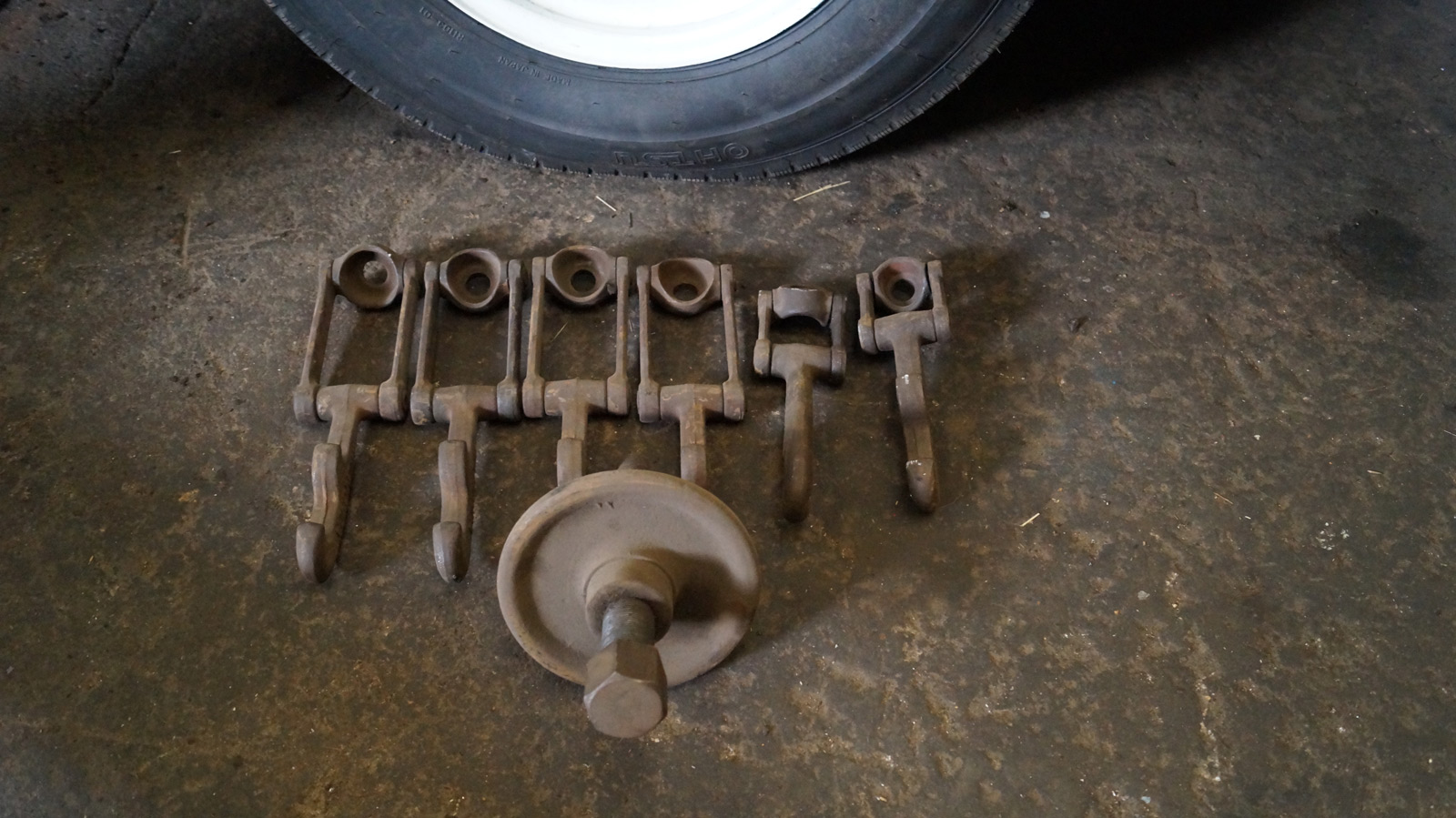

Je viens de récupérer l'extracteur mais c'est pas un U10 c'est au moins un U20 vu la taille de l'engin :o . Le problème c'est qu'il est trop gros pour fixer tous les bras sur les goujons de roues ça passe pas !

C'est le même... mais en plus gros ! Pour vous donner un ordre d'idée la tête de vis nécessite une clef de 42mm :o

Ta méthode peut avoir un intérêt quand ce sont les garnitures qui empêchent le tambour de sortir parce qu'il est usé et qu'il présente une arrête. Si le rattrapage de jeu est grippé et qu'on ne peut plus éloigner les garnitures du tambour alors effectivement ça coince sur l'arrête.
Dans mon cas le tambour est grippé sur l'arbre. Libérer les garnitures ne l'aidera pas plus à sortir. J'étais absent hier après midi je n'ai pas pu faire d'essai avec l'extracteur agricole. J'ai remarqué qu'il y a 2 bras plus petits avec des fixations moins larges et que le réglage long des petits bras correspond au réglage court des gros bras. Je vais peut être pouvoir mettre les 2 petits bras côte à côte avec un gros en face. A suivre.

Inutile de vouloir mettre tous les bras de l'U10 ou 20, 3 sont suffisants, je n'en mets jamais plus car de toute façon je ne peux pas. Par contre, il faut le mettre en pression et ... attendre, donner de grands coups de masse, serrer un peu plus, .... attendre, etc... ça peut prendre des heures ou des jours. En chauffant ça ne marche généralement pas mieux, il faudrait chauffer le moyeu et refroidir l'arbre en même temps.
Attention, ne jamais enlever l'écrou, c'est la seule sécurité quand le tambour va se décoincer. Et attends toi à un beau bruit de coup de fusil. Sur ma vidéo t'a pas de bruit car j'avais démonté un an avant et je n'avais pas serré comme un malade.
Autre méthode qui aide si le véhicule peut rouler, tu déserres de 1 ou 2 tours l'écrou et tu vas rouler quelques km avec des virages, ensuite ce sera normalement beaucoup plus facile (un ami a testé).
A noter qu'il n'existe qu'un arrache Facom, le u10 et c'est bien le même que moi ! Le u20 est un arrache à branches. J'ai fait plusieurs vidéo https://www.youtube.com/watch?v=Xww9KUoF6pE et 3 autres (Extraction tambour Ar Imperial part 1, 2 , 3 et 4) mais aussi plus ancien https://www.youtube.com/watch?v=b8U3y9pWe5M (et IMP 003 , 004 , 005, 006)
