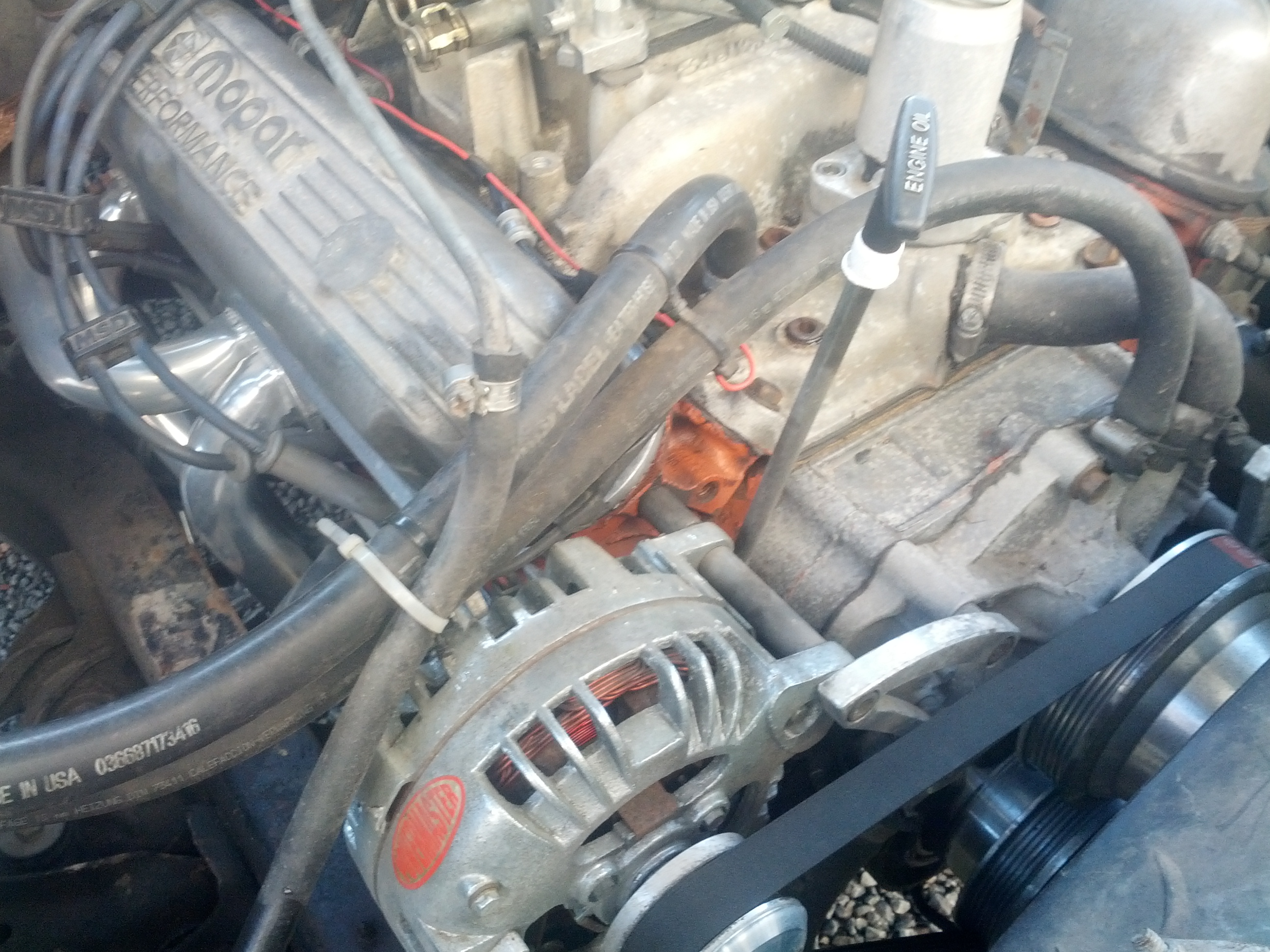

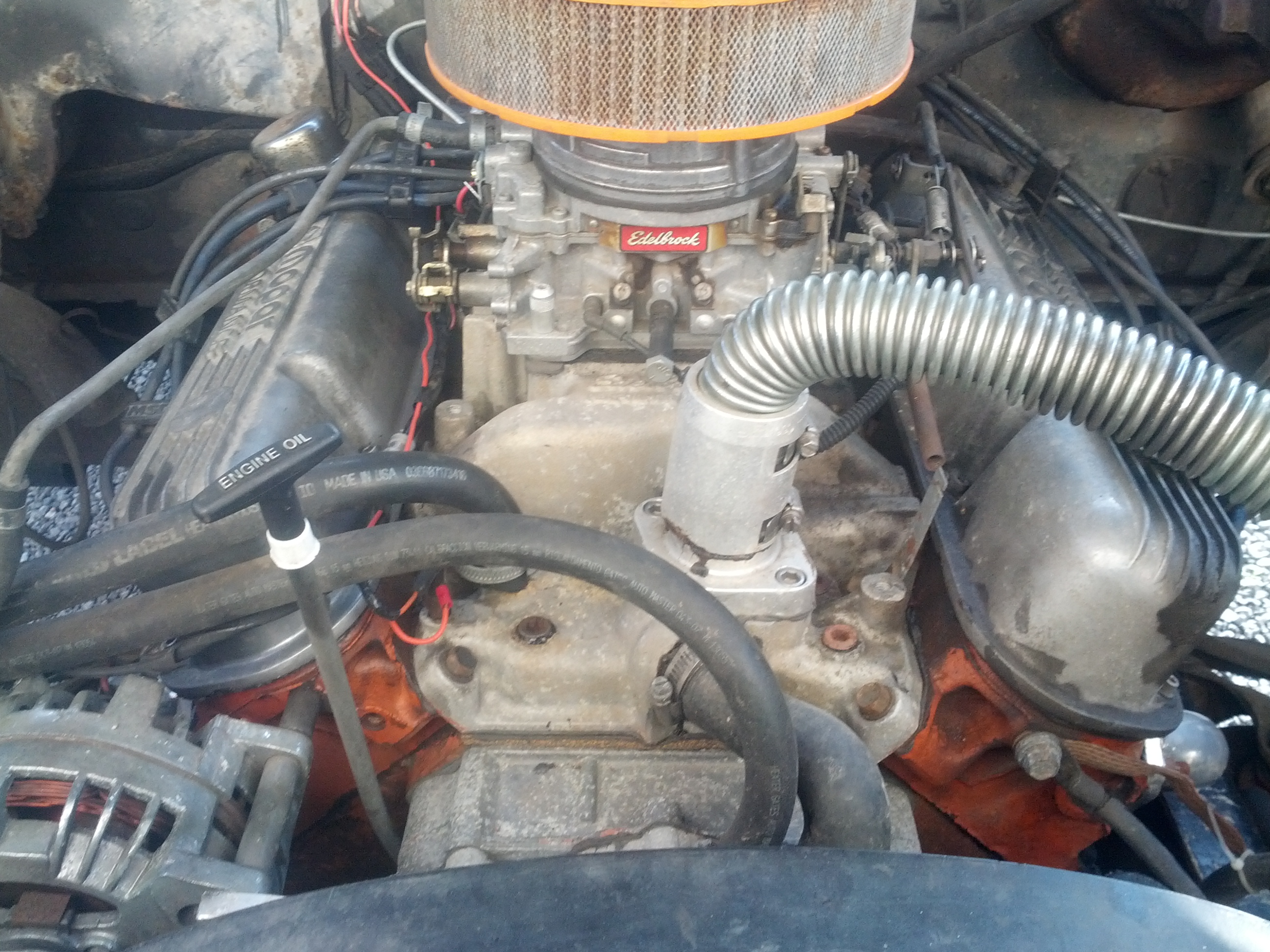

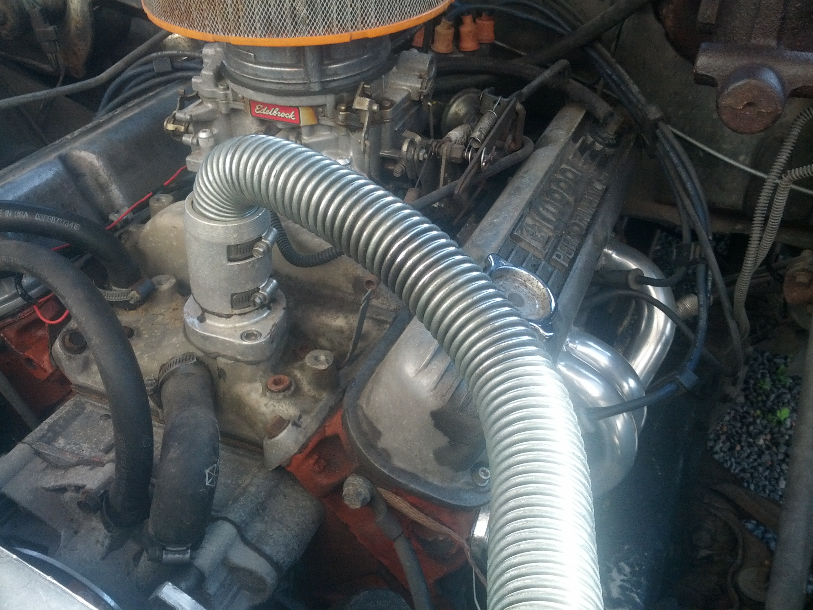

Bonjour, je dépoussiere un peu ce sujet,
Je suis passer voir mon mécano et il ne croit pas trop a l'ajout d'une cale étant donné les pièces modifiées du moteur, carbu, pipe....
De plus, si l'essence s'évaporait pourquoi a froid le lendemain, le moteur démarre au quart de tour ??
Je vous mets des photos pour alimenter tout ça!!!

 Sujet du message: Re: demarreur dodge d350
MessagePosté: Sam Juil 09, 2016 8:50 am
Messages: 2891
tu demarre a l'ess ou au gpl?
MessagePosté: Dim Juil 10, 2016 6:11 am
Messages: 313
Pour le vapor lock, l''essence ne s'évapore pas de la cuve du carbu, mais lorsqu'elle sort des gicleurs, mon slant six me fait ça aussi... Le matin trois coup de pédale pour faire gicler la pompe de reprise et bam ! elle craque au quart
Si tu as un starter automatique ça peut aussi jouer, lorsque ton moteur refuses de démarrer, demande à quelqu'un de fermer le volet de starter à la main pendant que tu tournes le Neiman
Je ne sais pas comment fonctionne la bi-carburation, mais tu es en pompe à essence elec ? Tu repasses au SP avant de couper ou tu reste au gaz ?
