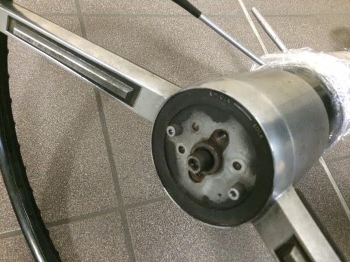

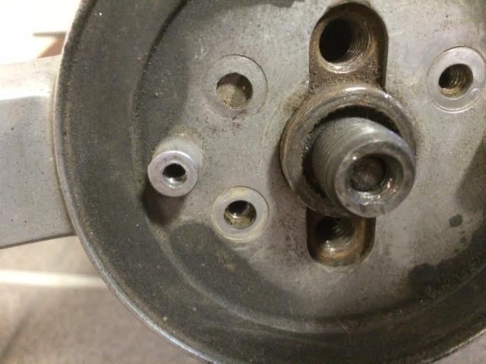

bonjour a tous,
je voudrais savoir si quelqu'un saurais me dire comment retirer le volant de la colonne de direction de ma corornet r/t de 67. il sagit d'une colonne reglable en profondeur et en inclinaison, et je n'arrive pas a retirer le volant et ce, malgres l'utilisation de divers methode, y compris avec un arache moyeu....
voici les photos de ma colone
d'avance merci

il te faut un arrache volant on en touve sur fleebay motors steering wheel puller.
sinon 2 vis en pas u s un bout de fer plat 3 trous tu visses tes 2 v dans les trous du volant et la vis centrale sur l axe . c'est celle ci que tu vas visser et ton volant va sortir doucement des cannelures. :dance:
MessagePosté: Mer Mar 16, 2016 5:23 pm
Pas mieux :mrgreen: , juste le bout de plat, faut un truc épais genre 10 / 12 mm car j'ai vu des volants très grippés et demandant des efforts énormes pour se débloquer... :?

merci, j'ai commandé un arrache apres avoir essayé un truc bricolé....pas concluant
je vous tient au courant,

Dommage, si t'es pas loin de chez moi (je suis à Givry 71) j'aurai pu te prêter le mien :wink:
