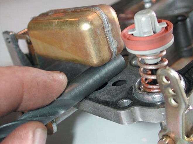

pour régler tes flotteurs, tu demonte le dessus du carbu et tu le retoune. tu ajuste tes flotteurs en tordant tous simplement la languette afin de pouvoir juste passer dessous une cale ou un foret de 7/16 ou 11mm
comme sur la photo
mopp_0304_12_z+afb_carburetor_reviews+float_level_adjustment.jpg [ 46.12 Kio | Vu 2677 fois ]
MessagePosté: Jeu Fév 11, 2016 2:49 pm
J'avais entendu parler du forêt de 7/16 mais je ne savais pas que ca se reglait en tordant la languette, merci :wink:
