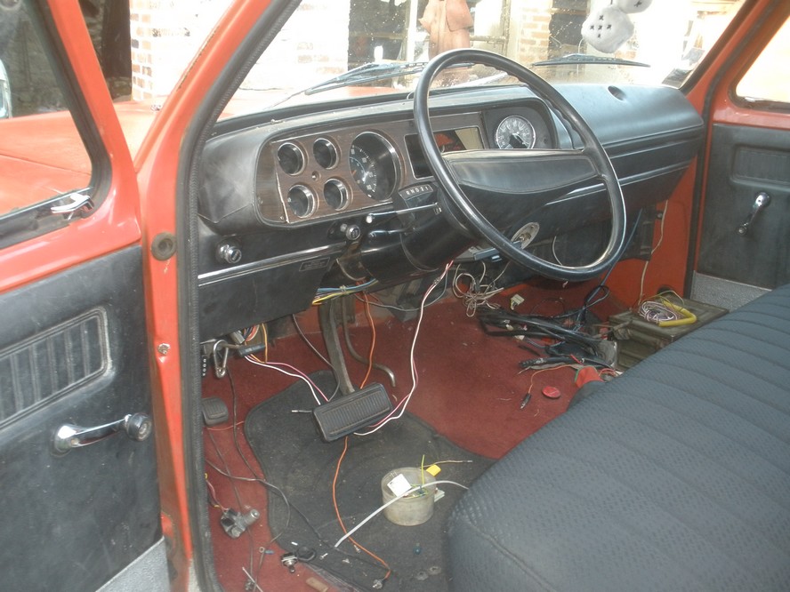

Afin de passer un CT tranquille et finir avec les fuites de boitier de DA j 'en ai profité pour monter une colonne avec volant reglable .. ce qui fait un petit plus niveau option et confort;) le démontage/remontage de la colonne est assez simple et ça ne prends que quelques heures... Image

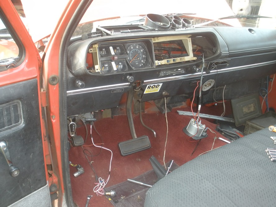

apres changement du joint spy d'entree de boitier ça ne fuit plus :P juste à commander le bon kit de reparation ;) Image

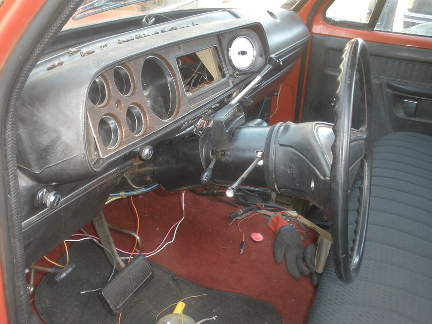

presentation de la colonne mesure pour les bonnes dimensions en75 //80 il ya 2 longueur donc bien monter le bon bas de colonne de direction sinon c'est trop grand et il faut modifier le support de la colonne sous le tableau de bord..... Image

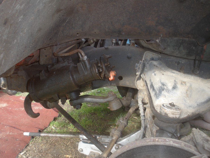

un peu de sport pour monter la colonne faut travailler la tete en bas et c'est pas facile ne pas oublier de rebrancher tous les fils heureusement il y a des detrompeurs pour pas se gourer :P Image

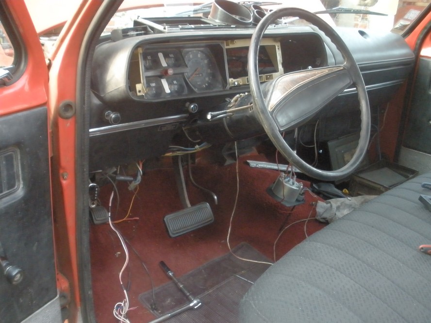

branchement de tous les fils et réglage de la tringlerie du sélecteur de vitesse j'en ai profité pour remplacer quelques ampoules faiblardes par des neuves remontage du tableau de bord .... Image
MessagePosté: Mar Déc 08, 2015 1:07 pm
bon il y a plus qu'a essayer tout ça j''ai monté un neiman tout neuf avec de nouvelles clefs et les canons des serrures de portes seront changés comme ça une seule clef pour tout . c'est cool;) :whistle: maintenant je peux régler la position du volant:whistle: :whistle: Image
