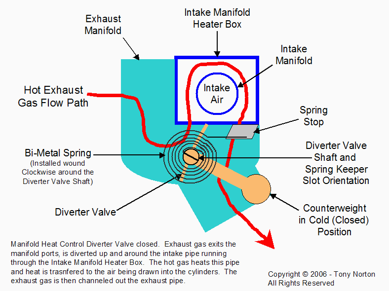

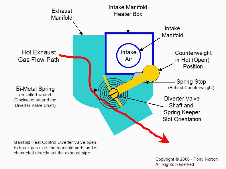

Franchement j'ai des doutes sur la culpabilité du "heat riser". Ce n'est pas un starter, il ne sert que dans les climats extrèmes, là où on risque en effet de "geler" le pieds du carbu (ou plutôt son contenu) mais il n'a pas la fonction d'enrichir le mélange ! La plupart des heat riser en France sont bloqués/soudés en position ouverte et à moins d'habiter les vallées froides du Jura ou à + de 2000 m d'altitude il n'a aucune utilité. Néanmoins s'il fonctionne c'est pas plus mal car il peut en effet se coincer en position "l'envoie tout à gauche" et donc favoriser le vapor lock.
Y'a bien dessus un ressort thermostatique qui, combiné à la poussée des gaz d'échappement, ouvre le volet pour diriger les gaz vers le muffler.
(dans le 1° dessin le trait rouge "trajet des gaz" sort en réalité dans l'échappement/pipe opposé)
A FROID
A CHAUD
