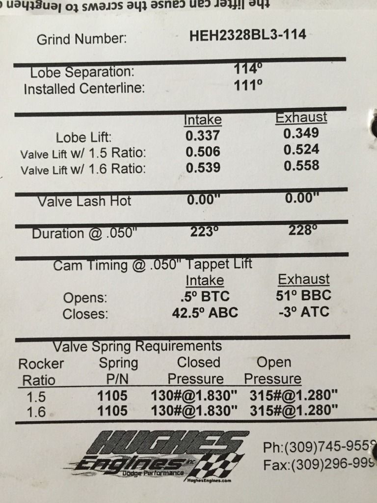

J'ai en ma possession un aac dont les spécifications sont les suivantes :
J'aimerais savoir si cela peut convenir pour mon moulbif 383 culasses 906, roller rocker arms, 727 avec un pont 8 3/4, ratio de 3.55 il me semble...
J'aimerais avoir qqchse de pechu mais streetable (bon je pense qu'on est loin d'avoir qqchse d'intenable mais je précise :p)
Alors je me suis un peu documenté, et avec ce que j'ai pêché (majoritairement là : http://www.hotrod.com/how-to/engine/113 ... -camshaft/ ), voilà ce que je pense avoir compris.
Par rapport au véhicule 4 de l'article, auquel je me rapproche le plus même si j'ai pas un taux de compression de 11 mais d'environ 10.3:1 et que je ne veux pas faire de strip, et ce que les pros proposeraient pour un véhicule de ce type, je dirais que mon aac ci-dessus est plutot orienté street parce qu'il a pas mal d'overlap donc pas mal de puissance en milieu de plage RPM, une bonne durée de levée qui rend de la puissance à hauts RPMs et un lift relativement correct qui laisse envisager qu'il fournira aux cylindres ce dont ils auront besoin pour tartiner! :D
Seule chose à laquelle faire gaffe est le lift d'échappement qui monte à 0.524 (avec mes rockers de 1.5) et donc des soupapes d'échappement qui pourraient venir toucher le piston?
Est-ce que quelqu'un peut me dire si je suis dans le vrai ou si je fais fausse route?
Merci!

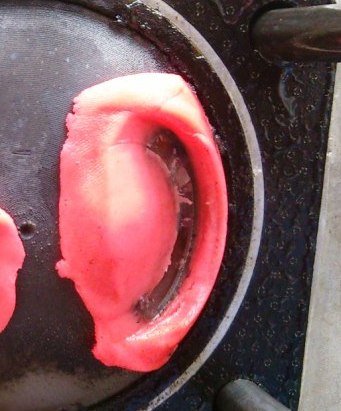

L'échappement reste un peu ouvert sur 3°apres le pmh.. bof
avec ton ac tu doit avoir 2/3mm de levé de plus.. mais comme tes soupapes sont fermé pendant le pmh je ne pense pas que ça touche.
Pour en être sûre faut démonter, installer de la pate à modeler, remonter, faire tourner avc des poussoir mécanique, démonter et mesurer l'écrasement de la pate..
par exemple, là ça touche! Image

MessagePosté: Jeu Oct 15, 2015 4:11 pm
Messages: 14065
AH le truc de la pate à modeler faut pas oublier de l'enlever non plus :P :P histoire vecue:lol: :lol:
JFduCONFEDERATE écrit:
bien comme méthode moi qui voulais me débarrasser de la pate à modeler de ma gamine:lol: :P
