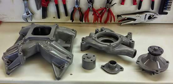

Au cas où, ça c'est mes mes pièces en alu, simplement sablées et vernies.

Peinture hydro solvanté oublie ca tiendra pas, deja elle resiste mal au soleil sur la durée alors sur une pipe...
avec une cg collection tu peux commander de la peinture au solvant chimique qui tiendra mieux
le mieux a mon avis restant le peinture émail pour poele ou autre
pck va y avoir:
-la chauffe, le refroidissement, les vapeurs huiles essence
mais des fois une bonne vieille peinture industriel fait l affaire

le vernis jaunit à la chaleur mes caches culbus M/T sont tout degueux donc polissage en vu.... le mieux fais la polir entretien au belgom produit pour jantes;)

comme max j avais sablé et vernis mes périphériques sur l ancien moteur, ca a tenu mais chez pas mal de gens ca a jauni voir frisé

Sinon la peinture pour moteurs Restom.
Excellent produit, comme la plupart de leurs produits.
Par contre y'a pas énormément de choix de couleurs.

il y a aussi la peinture alu/argent en haute temperature ça tient et ne bouge pas à la longue;)

Chez feu vert et autre tu trouveras des bombes de peinture haute température je m'en servais pour peindre mes caches culbuteurs de civic et ça tenait bien.

Ouai... Mais les démontages et remontages du carbu on eu raison de celle que j'avais mise sur la valley pan... Du coup sur la pipe.. :dry:

Sur mes motos je prenais cette peinture jamais emmerdé, niveau t° c'est la plus haute que j'ai trouvé dans le commerce, on la trouve dans une grande enseigne de bricolage :whistle:

Tu peux y aller sans soucis avec la 2 comp. Synthétique carrosserie, c est le top;)
