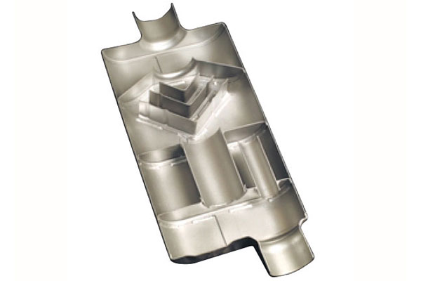

Bon ça m'a téléchargé la photo de l'éclaté en plein milieu du texte en en coupant un bout.
C'est pas grave, je disais donc qu'actuellement, j'ai une ligne d'échappement double avec un silencieux arrière à droite et à gauche, de marque Flowmaster, modèle 942551.
Voilà. :)

...Pourtant le Serie 50 de chez Flowmaster c'est un des plus silencieux... :dry:

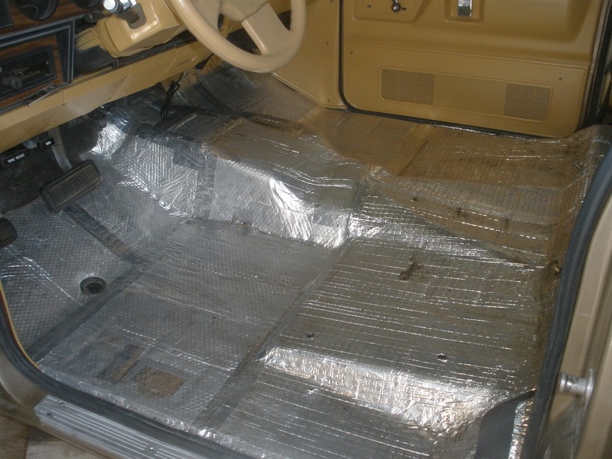

tu peux toujours monter des résonnator derriere tes silencieux comme sur les voiture modernes ça coupera le son... sinon isole ton plancher ton plafond et les portes avec un materiel isolant type dynamat avec de la thibaude en plus sous ta moquette ça attenura le bruit de ton echappement à l'interieur et ça te permettra d'ecouter ta radio .. j'ai fait ça sur mon mini truck;) Image

l'isolation plancher ok mais pourquoi l'isolation du plafond ???
MessagePosté: Ven Aoû 21, 2015 8:18 pm
C est pour pas entendre la voisine du dessus ! :P
