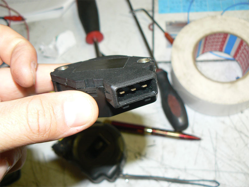

Salut les biquets, j'ai monté un TPS (throttle position sensor) capteur de position de papillon sur le carbu de ma Bel Air pour fournir les informations au calculateur qui gère la boitoto 4L80E, ce TPS vient d'un VW essence 2.0 l qui équipe les golf et jetta des années 95, j'ai beau chercher, impossible de trouver quelle borne doit être à la masse, la quelle doit recevoir le 5 v et la quelle envoi le signal 0 v / 5 v au calculateur, j'ai cherché un bon bout de temps sur le net mais je n'ai que le schéma électrique de Golf mais pas le repérage assez précis pour connecter à coup sûr :S
Quelqu'un pourrait-il m'aider ?, peut-être avec un ohm mètre on peut retrouver qui est qui, j'avoue mon inculture dans ce domaine :blush:
je pensais faire des essais jusqu'à trouver qui est qui à l'aide d'une pile 4,5 v mais j'ai peur de griller le capteur avant de trouver le bon branchement :(

Combien de borne ton capteur?
Voir une p'tite photo?

3 bornes, voilà une tite photo...

je viens de regarder sur ma revue c'est le meme style de tps les 5 volts serait sur le 1er pin( celui à coté de ton pouce)ce serait aussi connecté a ton map sensor
le second pin correspondrait au trottle sensor
le 3 serait pour le coolant charge sensor
voila si ça peut t'aider;)

En trois broches la majorité des TPS sont branchés ainsi:
http://cdn.media.oscaro.com/jpg/zoom/2/s194.jpg
MessagePosté: Lun Aoû 17, 2015 2:53 pm
Merci pour vos réponses :) , si je résume donc : le milieu est le signal, et les extrémités sont la masse d'une part et le 5 v d'autre part, bref, j'ai une chance sur 2...si je branche à l'envers, ça va le cramer ?

Bon, voilà le résultat de mes mesures de résistances :
borne 1 la plus proche de mon pouce
borne 2 milieu
borne 3 : coté opposé
1-3 à vide : 2,13 Kohm
1-3 à WOT : 2,13 Kohm
1-2 à vide : 1,17 Kohm
1-2 à 80 % WOT : 3,20 Kohm
1-2 à 100 % WOT : infini
2-3 à vide : 3,20 Kohm
2-3 à 80% WOT : 1,17 Kohms
2-3 à 100% WOT : infini
Ces mesures semblent s'accorder avec le schéma fourni par Pierre à savoir le plus et la masse sont le 1 et le 3 et le signal le N°2, qu'en pensez vous ?

nono540 écrit:
Donc ton capteur de papillon provient d'un 2.0 115cv type 2E monté sur Golf/Vento de 92-94 avec injection Bosch L-Jetronic Digifant.
La RT donne:
- Borne 1 au + 5V du calculateur
- 3 à la masse (donné par le calculateur)
- Borne 2: info calculateur
Pour le contrôle contact mis tu as 0.3V à 1.7V papillon fermé et 3 à 5V Ouvert en grand, aucune valeurs de résistance donné par la RT et toutes mes doc.
Attention si tu as des détrompeurs sur la prise c'est que 1 et 3 ont un sens de branchement. Vérifie bien sur la prise tu dois avoir la numérotation, voir au fond de la prise.

Oui comme tu dis PIERRE j'ai regardé sur plusieurs TPS il ya un detrompeur pour les bornes pour les valeurs ça a l air d’être bon;) ;) :P
