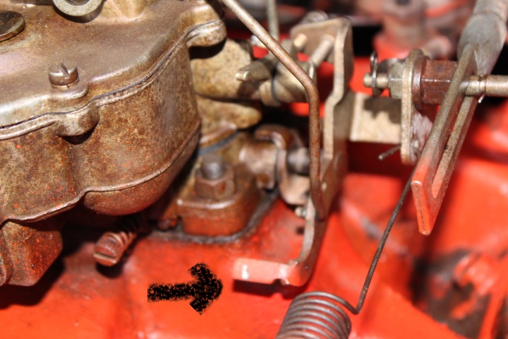

Je profite du post à Nairolf pour ne pas en rouvrir un autre.
Moi aussi, j'ai un ptit soucis de carbu mais différent mis à part que ça pue le SP à mort, je pense que j'ai un kit joint à changer sur mon carbu, enfin bref, le problème est ailleurs.
Mon ralenti ne tient plus, quand je touche ma tige sur le carbu, elle reste fixe, elle ne revient plus, ça gueule comme pas possible et je suis obligé de redescendre manuellement l'accélération. Image

Avec la ptite flèche c'est mieux :) Image

Il ne manque pas un ressort à cet endroit? Justement qui te fait revenir le palonnier
"edit": ah non j'en ai pas non plus à cet endroit

nairolf45 écrit:
C'est bon Nairolf, c'est toi qui a raison, le ressort si tu regardes bien, il est pas à la bonne place.
J'ai mater dans le shop et le ressort est accroché ailleurs, surtout ne touche rien à ta tringlerie. ;)
