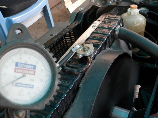

Certain doivent déjà connaitre ce truc pour mettre sous pression son circuit de refroidissement. Tout con à bricoler, une valve sur un vieux bouchon de radia et hop on gagne du temps pour la purge et/ou on detecte rapido d'eventuelle fuite ! (mon cas) Faut juste penser à percer pour que l'air aille dans la radia et non vers le trop plein ! :P Image

ouai...c'est se faire suer la teube un petit peu quand même?? nan??
t'enlèves la durite de retour et tu vides ton radiateur et le moteur en moins de 2min.

C'est pas pour vider ! :P C'est pour voir si y a des fuites, ou pour aider au remplissage ! :P
