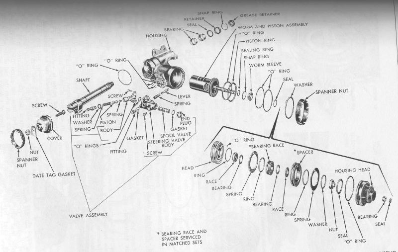

Donc le déplacement axial est normal, quand tu tournes l'arbre, la vis à billes dans le piston réagit à l'effort de rotation et sort ou rentre selon le sens de rotation , tu as un point milieu ou elle ne se déplace pas , c'est le point zéro de ta direction .
Ce déplacement sert a actionner , par l’intermédiaire d'un levier et la zone de "réaction" , le tiroir de commande de l'assistance hydraulique , ce déplacement sert au bon fonctionnement de l'assistance.
c'est très simpliste et j'espère avoir été clair:blink: , avec le plan de la servo c'est plus facile
dès que je peux je le rajoute

Comme mentionné par Olga, il est normal que l'arbre d'entrée ait un mouvement axial combiné à la rotation, en gros il se visse ou se dévisse dans le boitier selon le sens de rotation.
Ce mouvement axial permet de commander la valve d'assistance, le jeu n'est perceptible que lorsque le moteur est à l'arrêt, moteur tournant il disparait.

Avec la coupe du boitier c'est plus parlant :
Le worn shaft se "visse" ou "dévisse" dans le power piston , donc en principe pas de jeu la dedans, bien qu'avec le temps une usure puisse apparaître a ce niveau ,dans ce cas c'est un jeu à la rotation que tu sentiras, tu ne peux le détecter, à moins de forcer sévère, en tirant ou poussant l'arbre, car la zone de réaction te fige le jeu axial (centré et préchargé par les "reaction spring") , le coupleur présenté par Bernanrd , sert justement a ce que l'arbre navigue librement .
A mon avis , pour identifier tous les jeux, faut démonter et contrôler séparément chaque sous-ensemble
