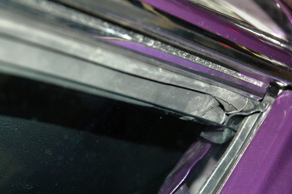

Salut à tous,
J'ai un problème de fermeture de ma vitre qui butte sur le joint de rooftail : quelqu'un a t'il déjà eu cela ?
Le joint fait une bosse à la base du montant A et la vitre tape dessus et s'arrête malgré le réglage au max... Si j'ouvre la porte, la vitre monte bien en position...
Ce joint est un Soffseal.
Merci d'avance.
Chris

GRILLE AU RT c'est ce que j'allais dire ta vitre à besoin d'un bon reglage;)

C'est les ajustements "IN AND OUT ADJUSTMENT" qui permettent de régler l'éloignement de la vitre par rapport au joint ; déjà au max.... Ou il y a quelque chose que j'ai pas compris ?
Chris
MessagePosté: Sam Avr 11, 2015 6:23 pm
Messages: 14065
REGLE le pivot adjustement ta vitre doit certainement monter en biais ce qui doit faire buter contre ton joint (si j'ai bien compris);)

Voici à quoi ça ressemble : on voit la vitre qui butte sur la bosse que fait le joint :
