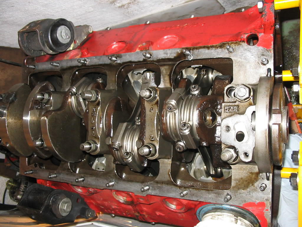

ça fuit a quel niveau en haut du bloc ou en bas car les pastilles sont en bas juste au dessus du joint de carter d'huile, si c'est en haut : joint de culasse
>>Image

comme chris,
sur la photo on est plus au niveau du plan de joint de culasse:unsure: les pastilles sont bien plus bas Image

ça serai donc bien une pastille de desablage
>>Image
