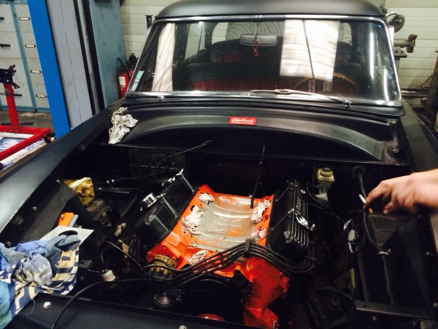

Je me présente, je m appelle Bibi je fais parti des Gormandizers C.C et je suis l heureux possesseur d en Ford Customline fordoor de 52 équipée d un 440ci de 69.
Je viens vers vois car j ai un problème du mon moteur au niveau du joint de vilebrequin arrière.
Je vais vous faire l historique des travaux. Cet hiver j ai commandé un nouveau Vilebrequin car après une première ouverture ou j ai changé les coussinets de paliers et de bielles, j avais reçu les mauvais et j ai roulé un bon moment comme ca avec un claquement. J ai tout recommandé en côte "stock" et j ai remplacé coussinets de AAC, palier, bielles et mis une pompe a huile haut débit. Lors du remontage, j ai galère a remettre le palier arrière en Alu avec les demi lune et les joint latéraux Orange. Après avoir abimé 3 kit de joints orange, j ai décidé d en commander le nouveau kit avec les joint torique des côtés beaucoup facile a installer.
J ai remis le moteur en place et au démarrage, ma pression d huile monte a 80 a mon tableau de bord et le moteur perd de l huile a l arrière comme un fontaine. Tant que la voiture était sur le pont, j ai redemonter mon carter d huile et rechanger les demi lune et joint torique au cas ou je m étais planter au remontage mais toujours pareil.
Voilà pourquoi je me tourne vers vous. Je ne sais pas quoi faire. J ai tout mis neuf et ça coule.
Aidez moi s il vous plait. J ai peur d avoir trop de pression d huile et qu elle se barre par le joint le plus faible du moteur.
