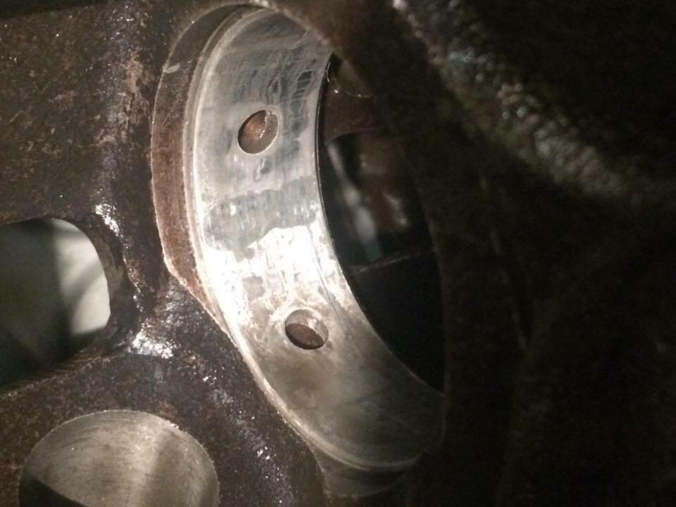

Salut a tous, j ai un problème de palier d Arbre a Cames sur mon 440.
J ai les 2 trous de graissage qui vont vers le haut moteur du 4 eme palier qui ne sont pas alignés avec le bloc.
Que faire??
Agrandir les trous sur le palier??
Commander de nouveau coussinet?? Chose que j ai deja fait mais l entraxe reste le meme.
Sur la photo c est un vieux pour tester.
Merci d avance pour votre aide

La c est bon. ;-) Image
MessagePosté: Jeu Mar 26, 2015 12:38 pm
Essaye avec le site Hostingpics c'es facile à utiliser tu charge des photos en 800*600 et une fois chargée tu copie/colle le lien "forum 1"
EDIT : tu as commandé un 2e jeu de coussinet ? si tu as le même décalage et qu'il est vraiment léger ce n'est pas grave mais tu peux retoucher légèrement le bloc, c'est ce que j'ai du faire sur mon small, même soucis ;)
Parce que la tu as un mis un trou en face et donc le deuxième se retrouve décalé.. Mais si tu t'arrange pour avoir les 2 trous légèrement décalés tu ne devrais pas avoir plus d'un millimètre de décalage sur chaque, rien de bien méchant...

Ok merci pour ta réponse. Je vais retester et m entraîner a le remette nickel des deux côtés.
MessagePosté: Jeu Mar 26, 2015 8:19 pm
... tu peut sans problème modifier le coussinet avec une petite lime ronde et faire un ébavurage soigné avec un couteau par exemple. ;)

C est bon j ai agrandi les trous et je l ai remis en place. Les trous du bloc sont bien libre.
Merci pour vos réponde.
Désole j ai pas pris de photo, j ete tellement chaud de remettre l arbre en place. ;-)
