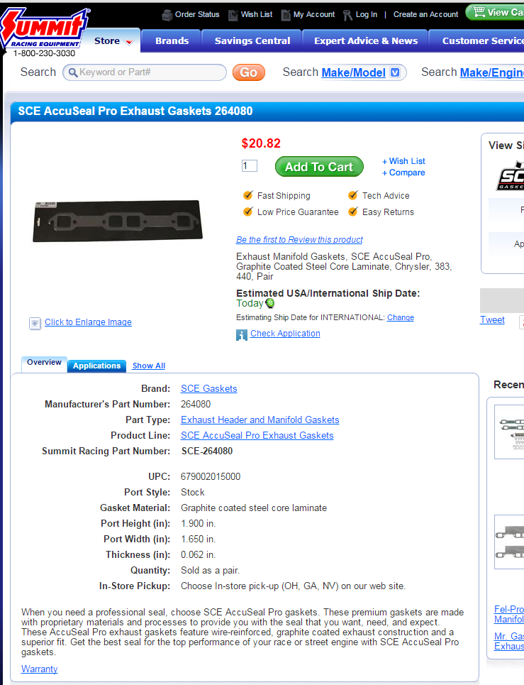

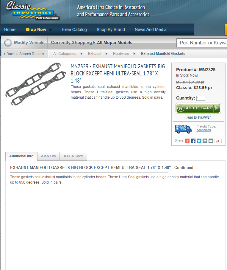

C'est bon j'ai ma réponse:
Les ports ne sont pas toujours les mêmes pour les joints de collecteurs de big block.
En standard ils sont de 1,78"x1,48".
Chez CI, ils m'ont vendu des SCE réf 264080 décrits comme étant des 1,78"x1,48".
Problème quand je vais chez SUMMIT les mêmes SCE réf 264080 sont décrits avec des "large port" en 1,90"x1,65"
Une petite erreur de "copié/collé" chez CI..... :S
Yapuka recommander les bons
