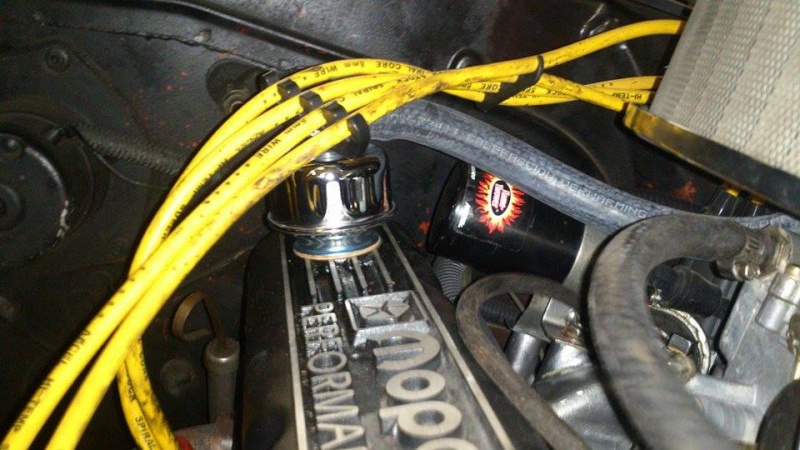

Ces bouchons sont des bouchons de remplissage d'huile, En fait j'ai tellement soulé Fox, Chal, Markss et bien d'autres pour comprendre le système que maintenant c'est rentré In my Crâne :
Côté passager Breather relié au Filtre à air si possible et côté conducteur PCV Valve au Carbu...

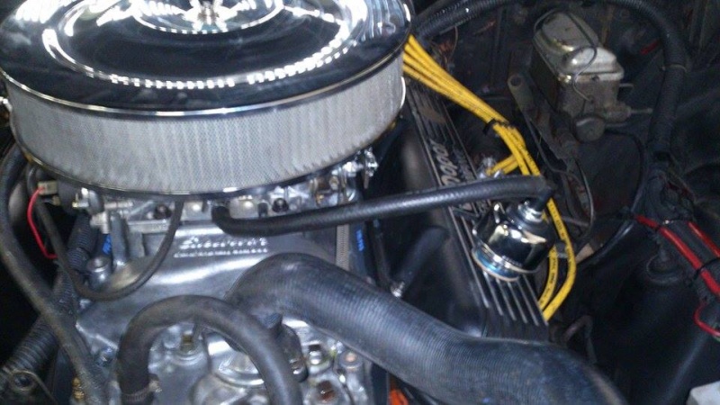

ça je sais, mes caches culbus sont d'origines, donc les branchements je les connais. d'ailleurs, moi c'est l'inverse de toi. ma PCV valve est côté passager et mon Breather coté conducteur.
ce que je veux savoir, c'est ce qui ce passe si on met des caches culbus sans ventilation?

Ce kit je l'ai trouvé sur Ebay, c'est un Kit Spécial Mopar Performance pour aller à la place des bouchons d huile comme tu vois sur ta photo, et cela évite de percer les opercules de l autre côté.

d'après tes photos, tes valves sont pareilles.
mais le branchement chez moi est inversé. mon côté conducteur est branché au filtre à air et mon côté passager au carbu.
je pense pas que cela change grand chose si ce n'est le sens de ventilation interne du moteur.

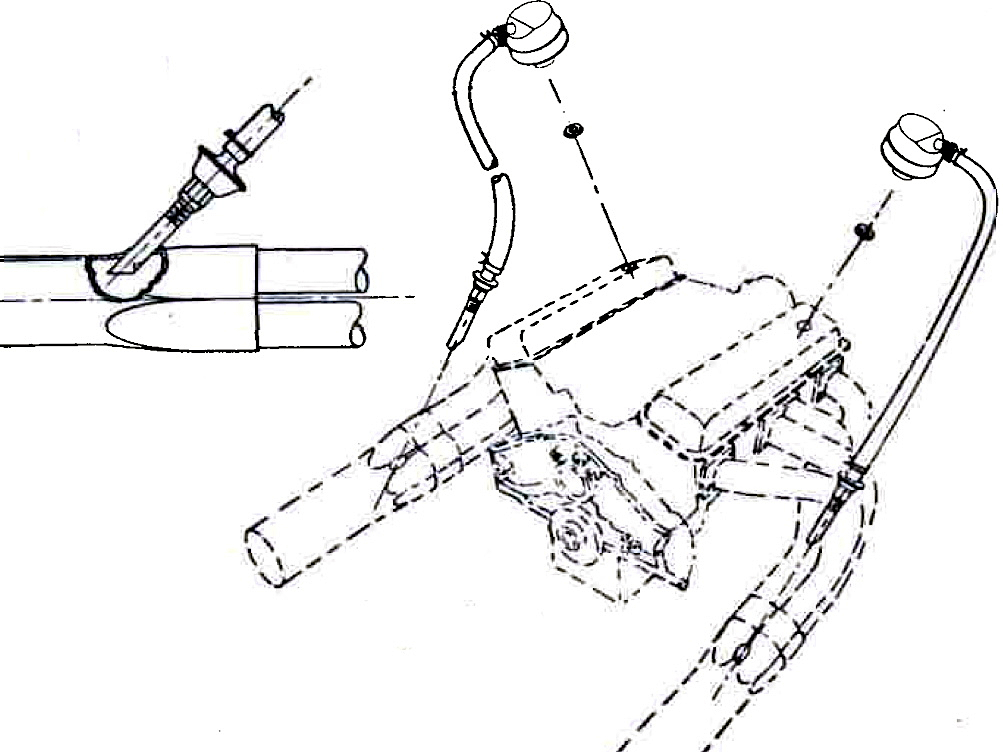

... en course il y a meme des montages ou les cache culbu sont relier directement aux échappements pour vraiment mettre le moteur en dépression.
. Image
