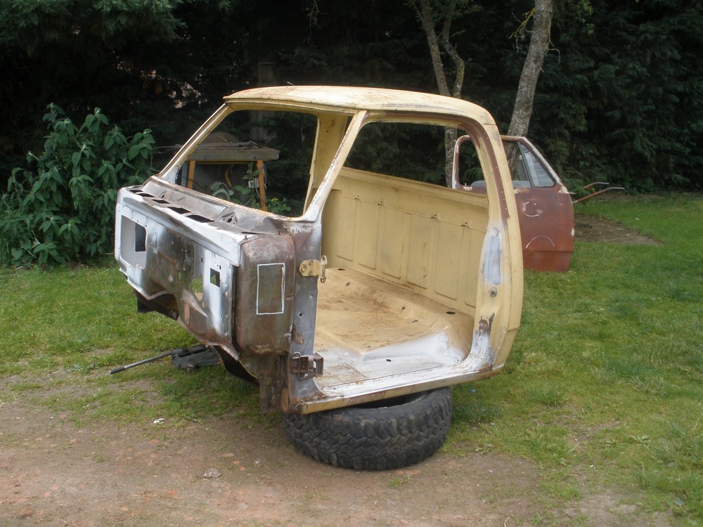

juste un truc avec le sablage: nos anciennes sont construites avec des tôles doublées montées pour faire des renforts.. j'ai fait sabler par un pro la cabine de mon minitruck Malgré l'experience du sableur la tôle a ondulé du au micro martellement du sablage ce qui a cause un allongement minime... donc chauffe de retrait pour retendre tout ça:blink:
Le 2eme BÉMOL Du sable partout malgré plusieurs soufflage et dépoussiérage à l'air comprimé....
IL RESTAIT ENCORE DU SABLE lors de la manutention de la cabine... qui était humide de flotte!!!!! j'ai passé une journée à tourner cette f****n cabine dans tout les sens pour virer les résidus... cachés dans les corps creux, les doublures...... obligatoire avant tous travaux à entreprendre appret ou peinture. NE SABLE que les grosses pieces et offre toi un aspirateur balaize. HISTOIRE VECUE;) Image
