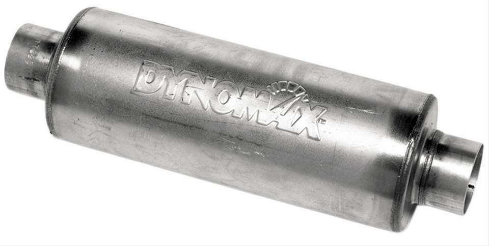

J'ai monté ça sur la bel air, derrière les silencieux, dynomax ultraflow 3 pouce - 16 pouces de long... ça atténue beaucoup le volume sonore sans changer la sonorité ;) Image

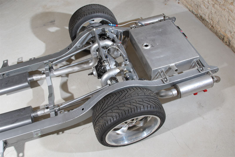

Devant j'ai mis des flowmaster en 3 pouces aussi, voilà une p'tite vue du montage complet ;)
Tiens c'est marrant je pensais faire l'inverse moi:huh: , enfin disons que c'est même pas sûr qu'il y ait de silencieux à l'arrière, vu comme on me presse de faire ma ligne et que j'ai pas de silencieux inox sous la main(pour une fois que c'est le chaudronnier qui me court après, ce serait con de passer à côté :P )
Les "silencieux" seront ceux-là, en 2,5": http://www.jegs.com/p/PYPES/PYPES-M-80- ... 0/10002/-1
Ils sont déjà posé sur le X donc ils vont sûrement rester là où ils sont, je sais qu'ils sont relativement efficaces, vu qu'ils étaient derrière un moteur bien velu et que la bagnole n'était pas si bruyante que ça. Donc avec une ligne qui court en plus jusqu'à l'arrière ça devrait être potable, au pire je rajouterais des silencieux comme je veux le faire initialement, car j'aimerai vraiment une bagnole pas trop bruyante (j'aime pas me faire remarquer:lol: , les bleus sont pas ultra cools vers chez moi, et je risque d'avoir des oreilles très fragiles dans ma voiture:blush: ).
MessagePosté: Ven Jan 23, 2015 11:36 am
Franchement, j'ignore si le sens de montage influe sur le bruit au final, j'ai fait ainsi car j'ai décidé d'ajouter les dynomax en cours de chantier, de toute façon, il était difficile de faire l'inverse car le diamètre est trop gros pour ce que je voulais faire (aucun truc plus bas que le châssis, j'aime pas quand ça dépasse :lol: )
