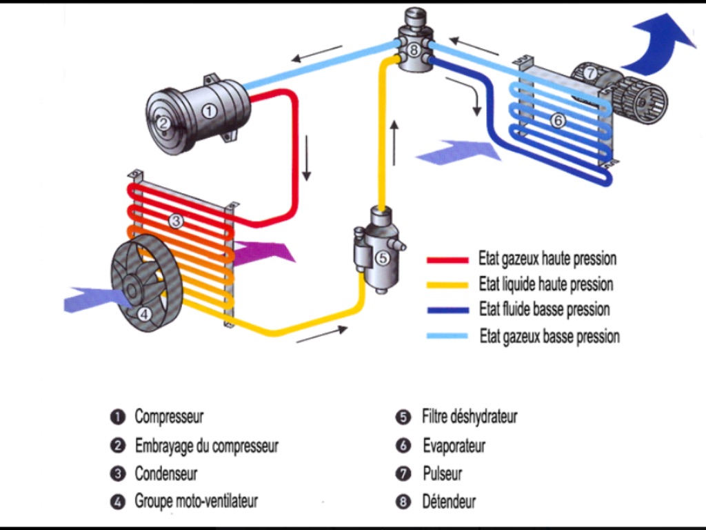

Pour démarrer un petit shema de votre instal
Donc voila je pense que tout y est
Pour comprendre un peut comment tout cela fonctionne une petite explication
Le système est rempli d'un gaz dit frigorigène de type r12 pour nos voitures
Se gaz à la particularité de chauffer quand il est comprimé et de refroidir quand il se détend
Alors voila comment tout sa fonctionne
Quand on appuis sur le petit inter
Un relais colle un embrayage magnétique qui entraîne le compresseur
Le compresseur comme son nom l'indique comprime le fluide dans le circuit il monte en pression et se met à chauffer il passe tout d'abord dans le condenseur (radiateur qui se trouve devant le radiateur d'eau ) qui a pour effet de faire passer le gaz de l'état gazeux à l'état liquide dans le condenseur le fluide surchauffer pas la pression se refroidit grâce au ventilateur de la voiture et l'air qui s'engouffre en roulant
Ensuite il arrive sur le detendeur ou il pert beaucoup de pression se qui a pour effet de faire chuté la température du fluide il arrive alors dans l'evaporateur de l'air est propulsé par le ventilateur de l'habitacle la le gaz recupere les calories dans l'air ambiant et fait chuter la température de l'air
Le fluide retourné enssuite au compresseur et c'est repar pour un tour
Voila pour le fonctionement général

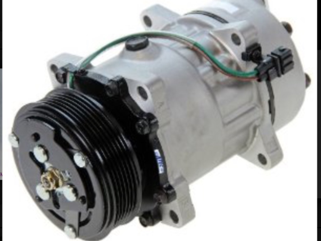

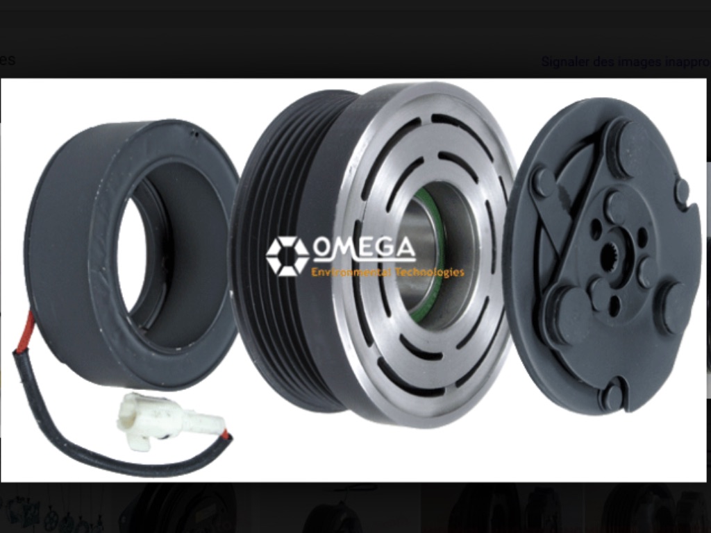

Alors voila un compresseur
Il est entraîné par le moteur via un embrayage magnétique asser gourmand en énergie qui est alimenté par un relais voila pourquoi les voitures climatiser on de plus gros alternateur
Quand la Clim est en fonctionement et que tout va bien la partie avant tourne en même temps que la poulie
Quand la Clim ne tourne pas la partie avant est fixe meme quand la poulie tourne bien évidement

MessagePosté: Dim Jan 11, 2015 4:52 pm
Messages: 518
Image[/quote]

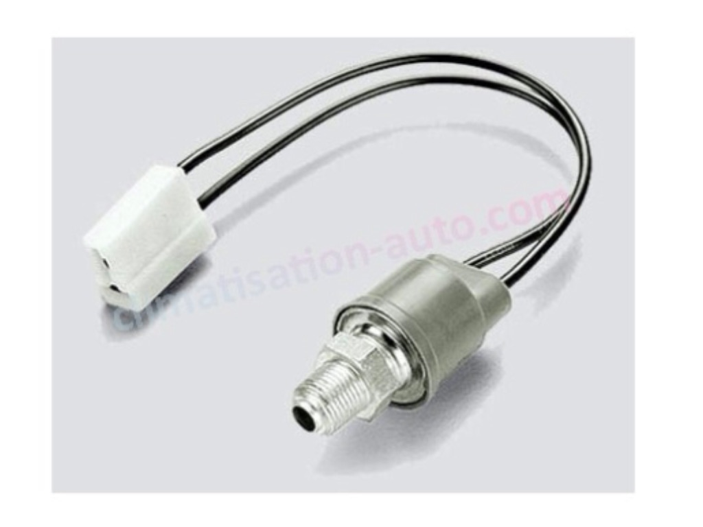

Le pressostat est un organe de sécurité il protège le copresseur pour savoir si c'est lui qui decone il suffi de prendre les pressions de fluide si la pressio est d'environ 7/8 bars c'est peut être lui qui fait chier avec un multimètre il faut contrôler que le contact etes bien fermer on peut aussi le shunter pour fair un essai (par contre a ne pas laisser en permanence)
Le presostat ressemble a cela

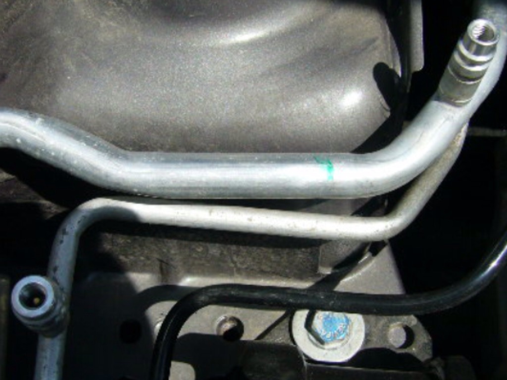

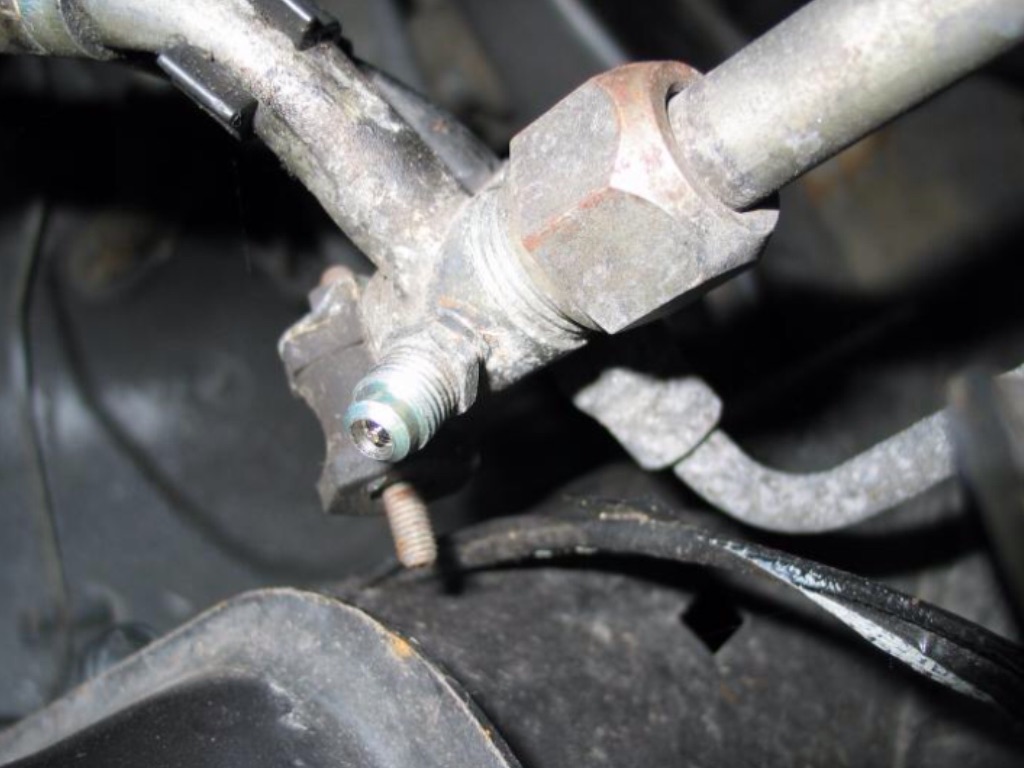

Oui effectivement les raccords ne sont pas les memes du r12 et du 134
Ci dessous le r12
Et la les raccords 134
