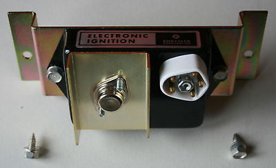

NB : le boitier d'allumage est normalement prévu pour être monté sur un bracket, pas directement sur la tôle (pour le ventiler) :
